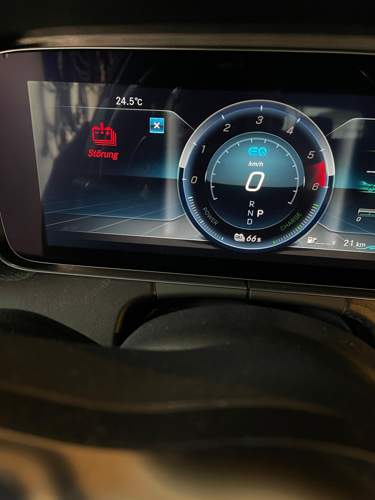

Auto ist aus 2019, nun die 1. Störung seit meinem Besitz (2021), und dann gleich richtig…
Wollte heute aufladen, dabei kam Störung mit der HV Batterie - siehe Fotos. Also Ladeziegel weg, Auto zuschließen, 15 min warten, Auto auf —> gleicher Fehler
kurz gegoogelt: Minuspol vorne an der 12V Batterie weg, halbe Stunde warten, Minuspol wieder dran —> der gleiche Mist

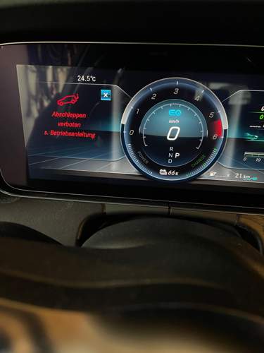

Fehler Batterie Symbol, klickt man auf ok kommt:
Abschleppen verboten, s. Betriebsanleitung
na super, ich ahne böses.
Gibts hier Besitzer die etwas vorab per Ferndiagnose sagen können ?
Hochvoltleitung ? BMS ? Batterie selber ?

Am besten ist, du rufst einen Abschlepper und bringst ihn in die Werkstatt.
Was soll ein Abschlepper bewirken, wenn er nicht abschleppen darf??? MB Werkstatt direkt fragen wäre mein Tipp
Man kann auch ein Auto auf den Abschlepper Aufladen, ohne das man ihn ziehen muss.
Ok, das ist eine gute Idee, also praktisch wie bei einem Neuwagentransport👍oder diesen Falschparkerweghebern
Moin, ist doch eigentlich ganz einfach - wenn der Wagen bei Mercedes gewartet wurde greift die Mobilo. Weiterfahrt ist ja nicht möglich. Und dann mal abwarten was da rauskommt. Ansonsten ADAC/SVD oder sonst ein Pannendienst. 😉
Übrigens - auch alle 4-Matic dürfen nicht abgeschleppt werden, da das Getriebe sonst heiß läuft und bei den reinen Hecktrieblern ist abschleppen nur mit angehobener Hinterachse zulässig.

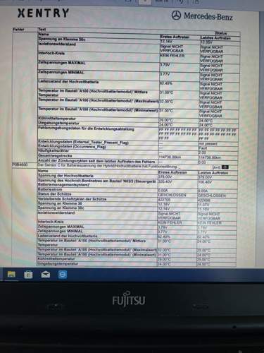

Mit Xentry ausgelesen, das BMS zeigt 3 Fehler an, siehe Protokoll:
  • Die elektr. Sicherung A für die Hochspannung hat Funktionsstörung
  • Der Sensor A für Batteriespannung im Hybrid/Hochvoltbatteriemodul hat Funktionsstörung
  • Der Sensor C für Batteriespannung der Hybrid/Hochvoltbatterie hat Funktionsstörung
Tipps ?

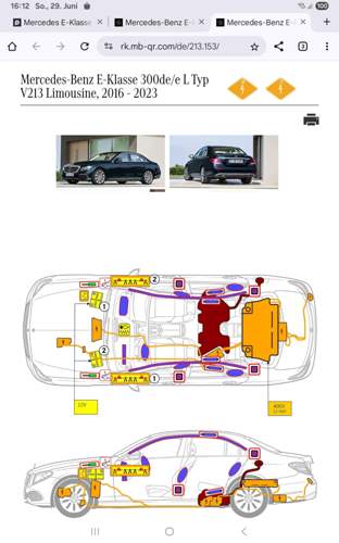

Hmm, nicht das das evtl. diese Sicherung ist? https://mbpassion.de/2024/02/mercedes-ruft-knapp-250-000-fahrzeuge-wegen-brandgefahr-zurueck/#
Ich würde mit dem Protokoll zum freundlichen gehen
Betrifft Fzg. ab Bj. 2023
meiner ist 2019, also eher nicht…

BMS defekt IM Akku - da hilft nur ein neuer Akku... PM an mich - das bekommen wir kostenguenstig hin!
