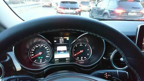

Das sagt der MB Diagnose-Rechner, wenn man ausliest. Ich habe vorne die Probleme, soll aber die hintere Anzeige tauschen. 🙄 Kann das jemand bestätigen oder dementieren? Habe keine Lust für 300€ das Ding wechseln zu lassen, und dann war es das gar nicht.
Der schwarze längliche Anzeiger hinten, der die entsprechenden Balken anzeigt? 300 Euro für das Ding? Auswechseln dauert 1 Minute, ausclipsen, Stecker ab, ans neue Teil dran, einclipsen. Habe diese Anzeige gebraucht in der Bucht für 30 Euro gekauft. Wenn sie hinten abgesteckt ist, funktioniert die PDC übrigens gar nicht, also auch vorne nicht. Es gibt nach Start ein paarmaliges Piepen und in der Anzeige im KI für die PDC vorne bleiben li. und re. je zwei Balken stehen. Wäre ja schon denkbar, dass bei einer Fehlfunktion der Anzeige hinten das zur PDC gehörende Steuergerät spinnt.
@Rene-A 6 Limo schrieb am 27. November 2019 um 12:33:24 Uhr:
Genau genommen kostet es 169€ + Einbau. Ok, wenn der Einbau so Kindereinfach ist, mach ich das nachher selber.
Die Bucht gab nix her, was von einer V-Klasse stammt. Ob die alle gleich sind, also bspw. von nem anderen Mercedes, konnte mein Kumpel, Mechaniker bei MB, nicht sagen oder garantieren. Könne sein, das es dann nicht funktioniert, meinte er. Haben jedenfalls alle andere Artikelnummern?!
