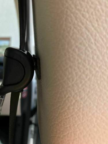

Ich finde es völlig nervig,
dass bei vollständig geöffneter Beifahrer-Seitenscheibe das Gurtschloss gegen die B-Säule schlägt.
"Das Beste oder nichts".
Daher stecke ich den Beifahrergurt in sein Schloss.
Sieht blöd aus.
Hat das Thema jemand anders gelöst?
Zum Beispiel das Gurtschloss nach weiter unten verschoben.
Gruß Frank

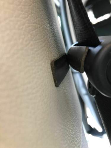

Meine Lösung über zuschneidbares, flexibles Magnetband mit rückseitigem Klebestreifen, angebracht am Gurtschloss und B-Säule erfordert keinerlei Bohrungen und Eingriffe in sicherheitsrelevante Baugruppen, ist ansonsten auch rückstandsfrei rückbaubar.
Es funktioniert tadellos und hilft auch beim MP bei gedrehten Sitzen das lästige Gurtschlossklappern zuverlässig abzustellen.

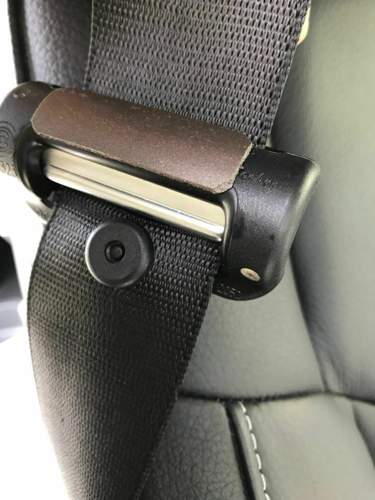

Ja, da hat mich auch gestört. Ich habe zwei schmale (5x15mm) Streifen selbstklebendes Klettband (die flauschige Seite) über die Kanten, welche an die Verkleidung stoßen, geklebt. Seit dem ist der Fahrtwind lauter. :-)

Zwei ganz kleine Neodym-Magnete besorgen (z.b. aus der Bucht), beim Gurt etwas einbohren und einkleben, bei der B-Säule nur mit wenig Heisskleber fixieren.... geht auch.

lt. meinem 🙂 sollte ich das Radio lauter machen ich habe mich für die 3 Filzkleber entschieden und Ruhe ist!

Den Tipp würde ich auf keinen befolgen, denn dadurch wird der Gurt verändert und die BE erlischt.
ist doch nur der Plastikrand
Gego123 ob am Rand oder in der Mitte ist egal. In den Gurt dürfen keine Löcher auch keine ganz kleinen gebohrt, gestanz, geschnitten oder sonst wie reingemacht werden.

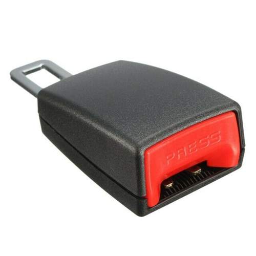

Ich hab´ mir einen Gurtschloss-Extender organisiert... kostet keine fünf Euro und kann entweder ganz unten an der B-Säule oder am Sitzkasten unter dem Beifahrersitz angebracht werden. Ein Richtig dicker Magnet am Sitzkasten, zwei kleine Schrauben an den Kunststoffteilen der B-Säule.. irgendeine Lösung paßt bestimmt... man nimmt den Gurt halt dann nicht mehr über der Schulter, sondern kann ihn rechts unten mit der Hand aus dem Schloß nehmen und direkt in die linke Hand geben, auch praktisch wenn jemand mitfährt der Schulterprobleme hat... 😉
