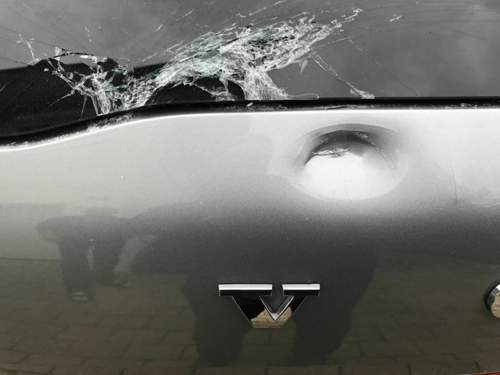

Das ist oberhalb des Sichtbereichs der Kamera, die nützt da nicht viel.
Bei mir war es damals ein Lastwagen mit einer extrem überhängenden Pritsche. Sensoren und Kamera haben nur den Unterbau registriert, die Pritsche war zu hoch.
