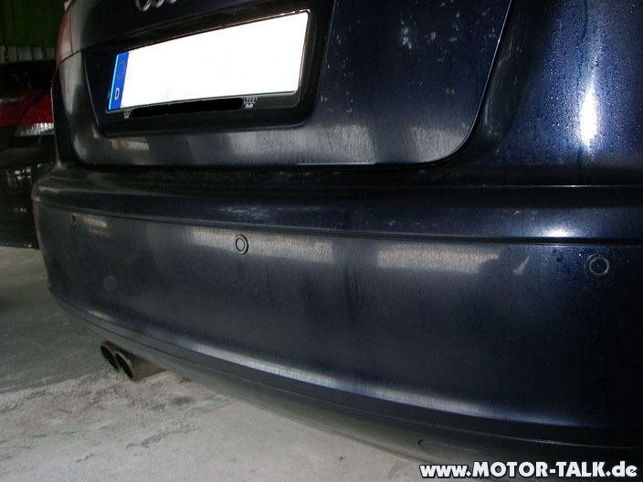

Hab mich geopfert und vorhin mal Bilder von der Original Audi Nachrüstlösung am schwarzen Auto gemacht (siehe unten). Funktioniert einwandfrei und fällt im Tageslicht kaum auf, sie sind aber einen Tick größer wie die Werkslösung. Ah und Entschuldigung fürs dreckige Auto, aber bei dem Wetter war man kaum waschen und schon siehts wieder aus wie Sau... :rolleyes:

Danke für die Fotos! Ist ja super-dezent. Was hast du mit Lackierung insgesamt bezahlt?
Hm das mit dem was ich bezahlt habe ist schlecht zu durchschauen weil das bei mir in einem Wisch mit dem Dachkantenspoiler ging. Der wurde ebenfalls lackiert und dabei wurden die Senoren gleich mitgemacht. Viel wars aber nicht...

Also ich finde sie auch super dezent.....
werde mir die Dinger im Frühjahr für vorne und hinten nachrüsten lassen!!

Zu den Bildern:
Das letzte hab ich gerade erst gemacht...deshalb auch das schlechte Licht. Und dann hab ich das Problem, dass ich zwar schon gute Bilder von meinem Auto hab, aber die sind im Sommer gemacht worden und da hat ich noch keine PDC... :D
Und bei dem momentanen Schneematsch bleibt das Auto einfach nicht sauber...trau mich kaum die Bilder zu zeigen, zur Info, eigentlich ist das Auto schwarz! :eek: Die anderen Bilder sind von Silvester vom Skifahren...so dreckig war mein Auto noch nie, aber wie gesagt ich hab momentan keine besseren Bilder. ;)
Vielleicht schaff ich mal noch bei Tag bessere Aufnahmen, aber man müsste es eigentlich erkennen, sehr auffällig sind die Sensoren nicht (vorausgesetzt sie sind lackiert).
Die einzige Kritik die ich übrigens an den Dingern habe ist, dass der Piepton ziemlich leise ist, auch leiser als die Werkslösung...aber man gewöhnt sich dran. Ansonsten bin ich zufrieden, piepen auch bei Schnee und Eis!

Komisch finde ich nur, dass meine Sensoren etwas weiter oben als bei ballex angebracht sind.

Zur Position:
Liegt daran, dass du einen Sportback hast glaub ich -> andere Stoßstange, andere Position!
(Find die bei mir besser :p)

Die Positionen wurden im Laufe der Mjs geändert..
beim 08er sieht es so aus (ab Werk)
07052009661
Vor FL Heck
28092007024
