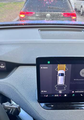

Seit vier Monaten kämpfe ich mit der Scheiße, dass vorne rechts und hinten rechts die Parksensoren ausschlagen, obwohl keine Hindernisse da sind.
Besonders ärgerlich ist es, wenn ich ruckartig anfahre und die Notbremsefunktion einsetzt.
Ich bin mittlerweile wirklich am überlegen dieses Auto gegen die Wand zu fahren.
Einmal war ich vor Wut so kurz davor gegen den Bildschirm zu hauen, als die Notfunktion wieder einmal einsetzte.
Heute wurde der vordere Sensor getauscht aber es ist keine Besserung in Sicht .
Ich bin froh dieses Auto in zwei Jahren wieder abgeben zu können und auf ein ID sieben umsteigen zu können,
Dieses Foto hab ich an der Ampel gemacht. Ich stehe so nah an dem Vordermann, dass alle anderen Sensoren vorne überhaupt nichts anzeigen.

Du solltest deinen Händler so richtig nerven. Das sind keine normalen Probleme eines Enyaq. Diese massiven Probleme mit den Sensoren sind so nicht bekannt. Beim Fenster hilft eventuell das neue anlernen des Steuergerätes.
Ich habe das selbe Problem, mit dem gleichen Sensor vorne schräg rechts, sehr häufig beim anfahren und zwischendurch auch beim anhalten, obwohl kein Hindernis da ist. Mit dem Problem kämpfe ich schon seit fast 3 Jahren und Skoda weigert sich mittlerweile irgendetwas zu tun und schiebt es auf die Software.
Faszinierender Weise tritt das Problem bei mir nur auf wenn es draußen warm ist (ab ca. 20 Grad), bei kälteren Temperaturen ist Ruhe. Sensor und Kabelbaum wurden schon erneuert, ohne Besserung. Ich bin leider kein Profi, aber ich vermute eher ein Problem durch Ausdehnung des Stoßfängers bei Wärme, oder vielleicht des Bereichs um die Bohrung des Sensors? Schlecht lackierter Stoßfänger?
