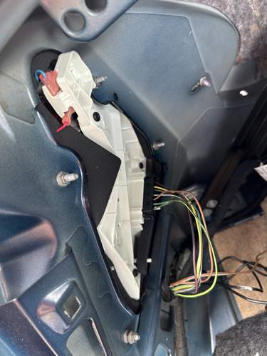

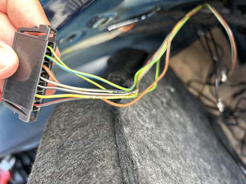

Werde es jetzt einbauen. Noch eine Frage: Ich habe einen Mopf. Für die hinteren Sensoren muss das Kabel an das Rückwärtslicht angeschlossen werden. Und für die vorderen Sensoren an das Bremslicht.
Wie bzw wo muss ich diese beiden Kabeln anschließen? So sieht die Verkabelung an der Rückleuchte aus.
Nachtrag: Habe jetzt das (LED-)Bremslicht (Nr. 7) und das Rückwärtslicht (Nr. 6) gefunden und die Kabeln der Sensoren eingespeist.

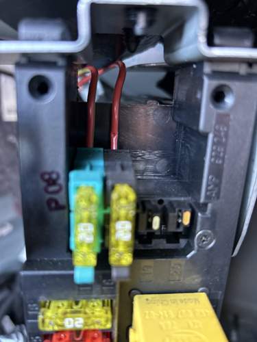

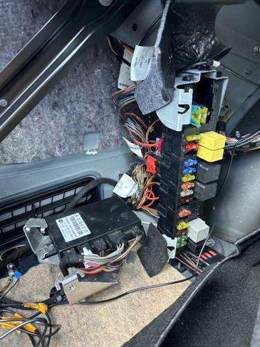

Die Antwort hilft mir leider nicht. Hinten im Kofferraum gibt es einen Sicherubgskasten. Habe in einem anderen Thread gelesen, dass „Klemme 15“ oder „Sicherung 15“ geeignet wäre. Finde den Thread aber gerade auch nicht….
Klemme 15 ist der Name für Zünsdungsplus.Und diesen Sicherungskasten musste halt ausbauen. Auf der Rückseite sind alle Stecker beschriftet. Die Pins stehen dann an den Steckern.
Du meinst diesen Sicherungskasten, oder? Dort muss ich dann „ Stecker 20, Pin 1 , Steckplatz 14“ finden und Strom abzweigen, richtig?
Genau das Ding meine ich. "SAM Fond".
Steckplatz 14 ist die entsprechende Sicherung für den Stecker 20
Abmontiert. Steckplatz 14 ist frei, es befindet sich keine Sicherung dort.
An dem rechten Kabel habe ich Strom messen können. Aber kp ob es „Zündungsplus“ oder Dauerplus ist?
Das kann man ganz einfach feststellen.
Schlüssel nicht im Zündschloss und Spannung anliegend -> Dauerplus
Keine Spannung und erst bei Schlüssel auf Stufe 2 oder Motor an, dann ist es Zündungsplus
Niemand hat gesagt, dass da eine Sicherung drin sein muss. Aber du kannst diesen Steckplatz nutzen, also selbst einen Sicherung reinmachen. Dann wird bei dir aber wohl auch kein Kabel im Stecker 20 drin sein.

Nein, dort ist kein Kabel drin.
Aber ich habe mein Problem lösen können. Nach Einbau der hinteren Sensoren habe ich bemerkt, dass die Sensoren funktionieren. Beim Einbau von 8 Sensoren benötigt man wohl kein Zündungsplus. In der Anleitung steht zwar was anderes, aber auf amazon steht es so drin.

Zu deiner Antwort: Ich werde nicht schlau daraus. Kannst du mir (bzw. den Forenmitgliedern) erklären, wie man an dem Steckplatz 14 den Zündungsplus abzweigen kann? 🙂
So wie man es bei jedem anderen Steckplatz auch macht. Sicherung nehmen und reindrücken...
Und auf der anderen Seite beim Stecker 20, wenn der fehlt, dann muss man sich das passende Steckergehäuse und den entsprechenden Crimpkontakt holen.
Aber ich denke, dass sollte eigentlich selbsterklärend sein, wenn man an die Elektrik geht. Wenn nicht, dann sollte man es lieber jemandem überlassen, der weiß, was dort zu tun ist.
