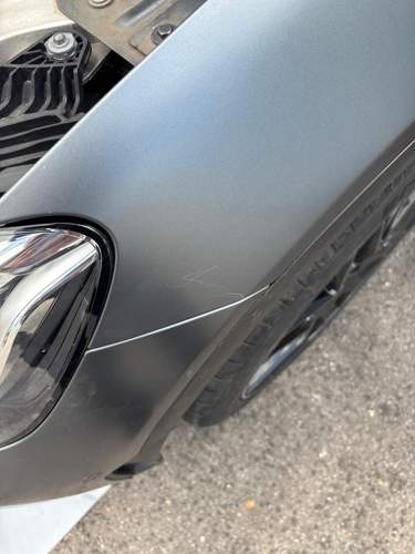

Was mich am meisten wundert, das Mercedes doch eigentlich wissen müsste, ob eine Kalibrierung nach Stoßstangen Tausch notwendig ist oder nicht. Denn wenn es so ist, hätte ich mir das 2-malige Stoßstangen abbauen, Kabel prüfen und Sensoren-Tausch sparen können. Das schlimmste ist, das ich mir gestern beim Stoßstange wieder anbauen, links und rechts den Kotflügel zerkratzt habe. Bei Mattlack schwer wieder weg zu bekommen. ????
Kratzer
