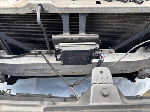

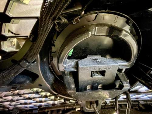

Habe jetzt nachgeschaut. Bei mir ist er hinter dem Stern
Ok, das Ding sitzt dann aber senkrecht so wie die Halterung aussieht, oder ? Hast du zufällig ein Foto davon ?
Zufällig nicht aber ich habe Dir eines gemacht ;—)
Stern
Super. Vielen Dank. Aber ist das der selbe Sensor den ich da habe ? Welches Baujahr hast du ?
1. Bild die vorhandene Halterung
2. Bild mein vorhandener Sensor
Bj 2022…..keine Ahnung ob das der gleiche Sensor ist,Sorry
Na ich werde es mal testen.
