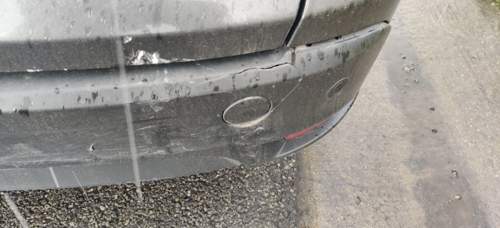

Also, bei meinem Auffahrunfall sah das aus wie im Bild. Mit dem Krach ging es piiiiiep und die Sensoren gingen nicht mehr. Ob er abgerissen war oder nicht, weiß ich leider nicht....mein Gefühl sagt mir, eher nicht.
