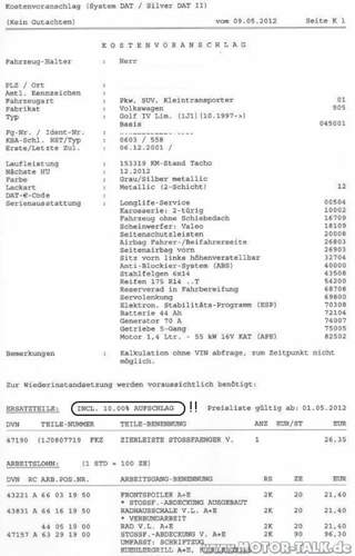

Nun ist mein "Unfallgegner" zum VW Vertragshändler gegangen und hat sich einen Kostenvoranschlag machen lassen. Allein dieser soll schon 152 Euro kosten. Die Reparatur dann 1525 (Preisänderungen vorbehalten, Exakte Preise erst nach Demontage...).
Ich bin ziemlich überrascht von der Höhe des Betrages. Ehrlich gesagt habe ich das Gefühl, dass die Werkstatt viel zu viele unnötige Dinge machen will. Mein Unfallgegner sprach von einer nötigen Spurvermessung, einem abgeplatzten Lackstückchen im Radkasten, Oberflächenkratzern auf dem Radkasten (ich wüsste gar nicht, mit welchem Teil meines Autos ich die hätte erzeugen sollen) etc...
Leider habe ich kein detailliertes Wissen darüber, was bei so einem Parkrempler vorn links am Golf tatsächlich alles kaputt gehen kann. Daher hier die Frage an Euch Kenner im Forum, ob ihr mal Eure Meinung dazu sagen würdet.

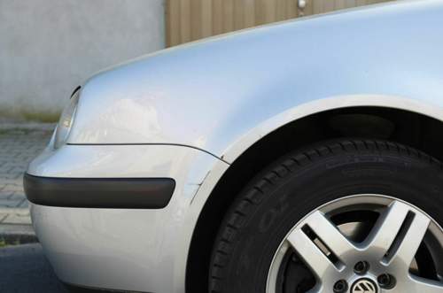

Bilder vom Golf:

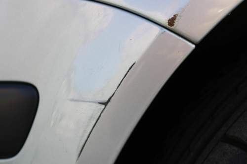

- vorn links Übersicht: die Spaltmasse scheinen noch zu stimmen
- Detail: der lange T-förmige Lackabschaber an der Stossstange ist vom Unfall, der Rost am Kotflügel ist alt
- Abplatzer: im Radkasten ist auf der Innenseite Lack abgeplatzt (liegend fotografiert), die Werkstatt sagte, das wäre ganz frisch.
- Lackoberflaeche Radkasten: auf dem Bild kaum zu sehen: ganz leichte Schleifspuren an dem glatten, senkrechten (also gewollt abgeknickten) Teil des Kotfluegels direkt am Radkasten. Ich habe den Wagen allerdings mit meiner "Stosstange" getroffen und weiss nicht, wie diese Spuren zustande gekommen sein sollen.
- Spaltmasse rechts: nur zum Vergleich, sieht meines Erachtens sehr gut aus.

Ersatzteil Zierleiste Stossfaenger? Was ist das, da ist doch nichts anderes kaputt ausser Stosstange (neu) und Kotflügel (meines Erachtens alt)?
}> Die Zierleiste ist die schwarze Leiste in der Stoßstange. Kann sein, dass die Clipse gebrochen sind.
Was heisst Frontspoiler? Das Schwarze unterhalb des Stossfängers?
}> Genau
Was heisst: Stossf. Abdeckung incl. Schriftzug etc. A+E? Aus- und Einbau, ok, aber...
}> Abbau der Frontschürze. Da ist auch der Grill mit bei. Ist ein Standardsatz. Beim GTI z.B. muss
auch das Emblem mit raus. Genauso beim V5 und V6.
warum gibts dazu nochmal ein Stossf. Abdeckung _inst_? Installieren??
}> INST = Instandsetzung. Hier wohl anschleifen für Neulackierung.
Stossf. Zierleiste incl. Kennzeichen und Unterlage Kennzeichen??
}> schwarze Zierleiste wieder reinclipsen und KEnnzeichenhalter montieren.
Muss die Stossstange tatsächlich komplett ausgebaut und zerlegt werden, um diese kleine Lackabschuerfung zu reparieren? Schon diese Arbeiten kosten ueber 280 Euro brutto, ohne dass auch nur ein Tröpfchen Lack auf der Stossstange gelandet ist.
}> Ein Lackdocktor macht das im eingebauten Zustand. VW baut das Teile ab und bringt es in eine Vertragslackierwerkstatt, sofern keine eigene Vorhanden ist. Dort wird das Teil als Ganzes neu lackiert. Das geht im eingebauten Zustand schlechter, bzw. können einzelne Teile gesammelt in die Trockenkammer. Ein ganzes Auto nimmt da zuviel Platz weg.

und hier ist der Kostenvoranschlag. Ich habe versucht, alle personenbezogenen Daten rauszunehmen. Bitte teilt mir mit, wenn Ihr noch etwas seht, was raus muss...
noch drei Bemerkungen:
Seite 1: Beim Annahmetag (für die Begutachtung des Wagens) hat sich die Werkstatt um eine ganze Woche vertan. Komisch. Und spricht auch nicht sehr für die Genauigkeit, mit der diese Rechnung erstellt wurde.
Auf Seite 2 wird mir "incl. 10% Aufschlag" angekündigt? Super... :-(
Seite 5, Bild rechts oben: das könnte ein Knick im Kotflügel sein. Habe das Bild erst heute bekommen, mir war so ein Knick am Wagen nicht aufgefallen. Vielleicht sollte ich mir den Golf nochmal ansehen. Jedenfalls Dürfte der Knick genau da sein, wo im Radkasten ein kleines Stückchen Lack vom Kotflügel abgeplatzt ist. Oder ist dieser Knick normal?? (Kann ich irgendwie beurteilen, ob der Knick überhaupt neu ist? Der Kotflügel sah ja eh nicht so mehr ganz frisch aus)

also wenn ich das richtig sehe auf dem einen Bild, dann ist dort an einer Kante vom Blech Rost, wenn das tatsächlich Rost ist und du hast es am Unfallort so aufgenommen, dann bin ich mir ziehmlich sicher das es ein Vorschaden gebe. Wenn er das verschweigt und ist das Versicherungsbetrug.
Ansonsten kann ich mir nicht so einen hohen schaden vorstellen.
Hast du die höhe wo der Schaden bei ihm anfängt bzw aufhört gemessen und hast ihn mit deinem Verglichen ?
Makiere mal bitte die stellen auf dem Foto deines Wagens wo du etwas hast, bitte so genau wie möglich.
da am golf-kotflügel offensichtlich schon rost ist, wird es eine Vorschädigung geben... - da biste fein raus, wennde da Widerspruck einlegst.
Oder fotografierst du das gegnerische Auto erst Wochen später?
der Rost gehört definitiv zu einem Vorschaden. Mir gegenüber verschweigt er das nicht, und die Werkstatt wird das wohl auch erkannt haben.
Auf den Fotos ist der Schaden zwei Tage alt, der Rost ist also definitiv alt. Aber bringt mir das wirklich was? Ich hege natürlich auch Zweifel daran, dass die feinen oberflächlichen Lackschleifspuren am Kotflügel von meinem Parkrempler kommen. Und dass sich der Kotflügel nach aussen geknickt hat, ohne dass sich das an den Spaltmassen zwischen Kotflügel und Stossstange widerspiegelt.

Gut, dann kann der Kostenvoranschlag nicht stimmen, da bin ich mir zu 100% sicher. Wenn der Vorschaden "größer" als deiner ist, dann wird die Schadenzumme deutlich geringer ausfallen.
Ich würde vorschlagen das du dich mit ihm nochmal triffst, Nimm einen Zollstock/Meterstab mit und einen Fotoapparat, dann mach viele Fotos aus verschiedenen Winkeln mit deinem Meterstab. Von Schaden anfang und Schaden ende.
Von deinem machst du dann auch Fotos (wenn die stelle sauber ist, erkennt man mehr). Dann suche dir auf deinem PC verwertbare Bilder raus und schicke sie an deine Versicherung. Im Normalfalle zahlt sie nicht sofort wie man es sonst immer kennt.
Rufe halt deine Versicherung an und schildere ihr das, dann klappt das auch.

Also das Rechtsprinzip sieht doch so aus, dass man einen Schaden ersetzen muss, wenn man ihm einem anderen zugefügt hat. Was hier über einen Vorschaden gesagt wurde ist alles richtig und mindert den Schadenwert. Ich sehe aber noch andere Ungereimtheiten.
  • Eine Spurvermessung ist meines Wissens dann und nur dann nötig, wenn das Rad selbst in irgendeiner Form in die Kollision einbezogen worden ist. Hier aber wurde doch nur das Blech der Karosserie getroffen. Aus diesem Grunde sehe ich keinen Anspruch auf eine teure Fahrwerksvermessung.
  • Verpflichtet bist Du zur Behebung des Schadens, nicht zur Begleichung teurer Zusatzleistungen. Insofern sehe ich keine Verpflichtung, die Kosten für einen Kostenvoranschlag in dreistelliger Höhe zu übernehmen, denn der Kostenvoranschlag ist nicht Teil der Reparatur. Etwas anderes wäre es nur, wenn Du selbst ihn in Auftrag gegeben hättest.
  • Wenn ich richtig informiert bin, ist der Geschädigte zu einer gewissen Sparsamkeit verpflichtet. Er darf also nicht einfach zu Deinen Lasten das teuerstmögliche Angebot annehmen. Anders herum steht es Dir nach meinem Dafürhalten frei, einen kostengünstigeren Weg der Schadenbehebung aufzutun (Stichwort freie Werkstatt). Wenn er dann aus Laune trotzdem das teurere Angebot annehmen möchte, dann kann er das nicht zu Deinen Lasten tun.
  • Was es mit jenen ominösen 10% Aufschlag auf sich hat würde ich auch noch weiter verfolgen. Willkürliche Preisaufschläge kann man Dir natürlich auch nicht in Rechnung stellen.
