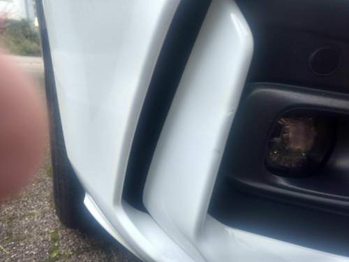

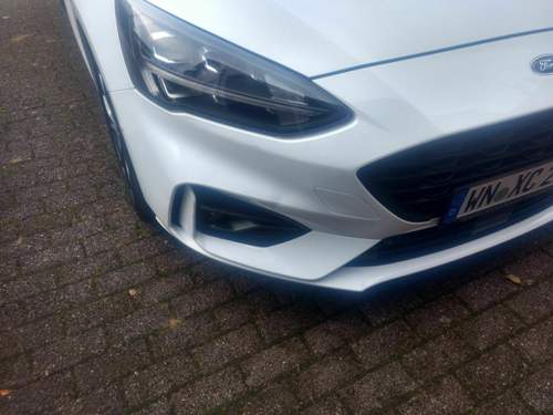

heut ist mir jemand reingefahren beim Rangieren, dumm gelaufen. Zum Glück ist es keine allzu große Sache und Schuld hat der Unfallgegner. Schaut euch die Bilder an. Die Stossstange ist eingedellt und das schwarze Kunststoffteil mit dem Nebelscheinwerfer ist an einigen Stellen ausgehängt.
Aus welchem Material ist die Stosstange? Ich hätte auf Kunststoff getippt, aber der wäre doch brüchig und würde nicht nachgeben (Beule). Kann man die Stossstange retten mit ausbeulen? Was meint ihr?

Den Stoßfänger kannst Du wegschmeissen, dazu kommt das da vermutlich noch einige Dinge hinter der Aussenhaut kaputt sind. Rechne mal mit einem guten Tausender als Schaden. Denn das was Du als Schaden siehst ist nur die optisch ansprechende Aussenhaut des eigentlichen Stoßfängers.
Pfuscher bekommen den Stoßfänger sicher wieder so hin das Er aussieht wie Neu, aber weder erfüllt er dann an dieser Stelle noch seinen Zweck noch ist das Haltbar, Kunststoffe reagieren auf Temperaturänderungen und dann sieht man irgendwann wieder den Schaden.
Lass dir in einer Werkstatt eine grobe Schätzung geben
Ja , ein Tausender reicht da nicht. Stosstange allein kostet und dann noch lackieren und einbauen.
Und wieso sind diejenigen Pfuscher, die das wieder so wie NEU hinbekommen? Das ist doch ein Widerspruch. Das sind aus meiner Sicht Profis, wenn jemand die Stosstange wieder ausbeulen, gradespachteln und lackieren kann, ist zudem ja unifarbe und kein metallicklack. Und welche Funktion wäre nicht mehr gegeben? Würde die kleine zurechtgedengelte Beule aus deiner Sicht weniger Energie bei einem Frontalcrash aufnehmen können und somit die Insassen weniger schützen?

Die Stoßfänger sind definitiv aus Kunststoff. Ausbeulen kannst du da nichts, da hilft nur ein Austausch.
Ne Freundin von mir hatte vor einigen Wochen an ihrem neuen Fiesta nen ziemlich ähnlichen Schaden. Stoßfänger eingebeult, zerkratzt, ausgehängt und der Nebelscheinwerfer war ebenfalls ausgebrochen.
Hier gab es auch nen neuen Stoßfänger beim Ford Händler, Schaden belief sich auf 2600 Euro und bisschen was.
Na dann dürft ihr jetzt mal staunen.
Kalte Temperaturen haben die Beule nach vielen Wochen wieder in die Originalform gebracht. Ich hab meinen Augen nicht getraut. Just in dem Moment wo die Versicherung den Schaden bezahlt hat beult sich die Stosstange wieder zurück. Da hab ich mir überlegt, dass es es ein Versuch Wert ist Arbeit reinzustecken. Nach 5 Stunden waschen, kneten und polieren sieht es wie auf den Bilder aus. Den Rahmen für den Nebelscheinwerfer habe ich auch eingeclipst. Da war nichts abgebrochen zum Glück. Die winzige Beule müsste noch weg und für den rest nehme ich den Lackstift. Ich lasse es so und sacke die 1800 Euro ein.
