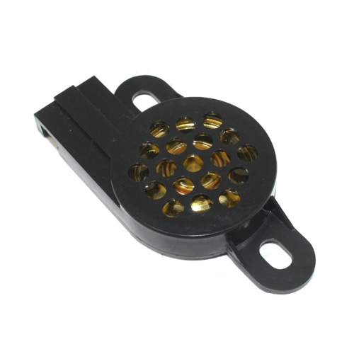

Hi! Ich hab mich ne Zeit lang gewundert, warum ich beim Parkpieper (Abstandshilfe) immer leicht desorientiert bin. Ich muss dann erstmal aufs Display schauen um zu wissen was ihn stört.
Nun hab ich festgestellt, dass der scheinbar immer aus dem selben Lautsprecher irgendwo im Armaturenbrett piept.
Ist das so richtig? Aus dem vorherigen Fahrzeug kannte ich es so, dass das Signal auch aus dem Lautsprecher hinten links kommt, wenn dort das Hindernis ist.
Das fand ich deutlich intuitiver.

Ja, ist so. Der Ton macht den Unterschied, in diesem Fall die Tonhöhe 😉
Du meinst die Tonhöhe steht für die Distanz, nicht aber die Richtung.
Nein, die steht für vorne/hinten. Also das, was du oben bemängelst an fehlender Info.
Die Distanz ist aus der Hektik/Schnelligkeit des Piepsers heraushörbar.
Meiner piepst aus den hinteren Lautsprechern, wenn er hinten ein Hindernis erkennt und wenn die vorderen Sensoren anschlagen, dann piepst er vorne. Ob es jetzt noch zwischen rechts und links unterscheidet, darauf habe ich noch nie geachtet. Die Tonhöhe kann für vorne und hinten separat eingestellt werden, so wie auch die Lautstärke und die Radiolautstärkenabsenkung.
vor Ewigkeiten ist der hintere Lautsprecher entfallen (zumindest bei anderen VAG Fahrzeugen). Durch die Einstellmöglichkeiten der Tonhöhe etc. kann man es sich gut individualisieren.
Beim Passat wurde der hintere Lautsprecher mit dem FL entfernt.

das kam nie über die LS... für die Einparkhilfe war hinter der Seitenverkleidung am STG ein kleiner LS verbaut
@dlorek schrieb am 10. Juni 2022 um 07:05:14 Uhr:
Näja, wenn der Passat ein Computer wäre, dann würde ich sagen, ja vor Ewigkeiten 😁 Der vFL hat noch zwei Piezolautsprecher gehabt. Einen vorne am Sicherungskasten "C" (der ist beim FL auch noch da) und einen auf der Fahrerseite nahe der C-Saüle (beim Gurtaufwickler). Dieser wird beim FL eingespart.

Ab PLA/PDC Stg Index "D" wurde der 2.te Piepser eingespart. Du (Digger-NRG) hast doch einen frühen FL, wenn ich mich richtig erinnere. Evtl hast Du noch beide.

Ja korrekt. Gebaut wurde mein FL Ende August 2019.
Ich habe ja auch noch zwei Motoren an der E-Heckklappe bzw. je Dämpfer einen Motor 😉
