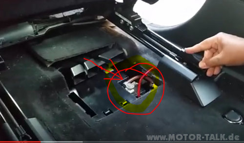

Geht ganz einfach: Beifahrersitz ganz nach oben und vorne. Bodendeckel auf und da ist gleich die Batterie & die Masse. Siehe Bild
Die Batterie bleibt ja drin
Masse (Braun) für 20 min wegmachen und dann wieder dranmachen.
Weiteres im Handbuch unter "Batterie wechseln" beachten (Schiebedach, Fensterheber etc.)

Batteriefach
