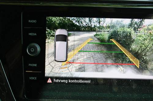

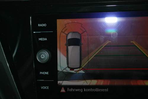

Guten Tag.
Ich habe den PLA bei mir nachgerüstet. Serienmäßig habe ich den Trailer assist verbaut.
Nun zu meinem Problem.
Bei mir wurde der Tacho vom Freundlichem getauscht.
Ich kann den PLA verbaut im Stg 17 nicht codieren. Beim Übernehmen erscheind die Meldung:
Fehler 31
Mit laufendem Motor erscheint:
Motordrehzahl zu hoch.
Was muß denn für denPLA alles umcodiert werden und in welchen Steuergeräten?
Mir fehlen auch die Parklinien an den Seiten.
Auch beim Acc gibt es Schwierigkeiten.
Wenn vor mir ein Auto fährt und dann auf die Abbiegerspur wechselt bremmst auch das Acc auf der Hauptfahrspur stark ab.
Gibt es eine Codierung ,die das links oder rechts überholen erlaubt?
ich habe den PLA bei mir nachgerüstet. Er parkt auch quer und längs ein. Nur die seitlichen Live-Anzeigen fehlen mir noch.
Hat jemand noch eine Idee?
Vielen Dank im vorraus.
Thorsten

Im Stand sind diese auch nicht da. Die kommen erst, wenn der Wagen sich z.b. beim parken bewegt, ansonsten falsch codiert. Scans besser als txt-Datei anhängen
@-Inspektor- schrieb am 1. August 2019 um 14:59:05 Uhr:
Die Umrisslinien sind auch da wenn sich das Auto bewegt und etwas im Sensorbereich befindet.
Mir fehlen die rot,gelb und grauen Felder wie bei der Einparkhilfe vorn und hinten.
@Semmelb schrieb am 1. August 2019 um 15:04:14 Uhr:
Hier ein Bild. Die Sensoren melden keine Hindernisse.
Pla
Pla
