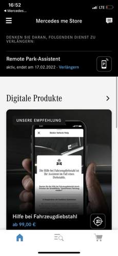

Wer kann mir bitte helfen?
Ich konnte jetzt bei der W213 Mopf nicht mehr die Remote Parking bestellen.
Bekomme ich das über die neue ME App nachgerüstet?
Wer weiß warum es die nicht mehr zu bestellen gibt.

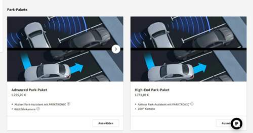

Mich meine gelesen zu haben, dass es bei der Mopf nicht mehr angeboten wird. Vermutlich mangels Nachfrage.
Der Remote Park-Pilot ist bei der MoPf der E-Klasse gestrichen worden.
Siehe auch folgende Analyse/Gegenüberstellung VorMoPf-MoPf:
https://jesmb.de/2447/
("Die große Mercedes E-Klasse Facelift Preisanalyse"😉
Gruß,
GoethePuschkin
„Der aktive Parkassistent kostet im vormopf W213 868 EUR. Im Facelift kostet er 773 EUR und bietet die gewohnte Parktronic. Der aktive Parkassistent ist nur noch in Verbindung mit Parkpaket mit Rückfahrkamera oder Parkpaket mit 360° Kamera erhältlich.
Remote-Parken via App oder das Öffnen des Fahrzeugs via NFC entfällt. Die Vorrüstung für den Park-Assistenten (Code 503) ist nicht mehr erhältlich.“

Du kannst schon im Auto sitzen und das Auto parkt von allein ein. Das Remote Park-Pilot gibt es aber nicht mehr nur die neue S Klasse hat es.

beim 213-Mopf ist das aktive Einparken längs und quer noch automatisiert möglich, jedenfalls wenn die 360°-Kamera verbaut ist (meiner kann's nämlich).

Bitte hier nicht Sachen vertauschen und verwechseln. In der neuen C so wie MOPF E-Klasse gibt es das Park-Paket mit 360°-Kamera, damit kann das Fahrzeug auch selbstständig einparken. Der Fahrer sitzt am Steuer und kann im Fall der Fälle immer eingreifen. Auch ein GLC Mopf und EQC haben jemals die gleichen Pakete. Die neue S-Klasse hat aber dazu noch das Park-Paket mit Remote-Parkfunktionen.
Meine E-Klasse Mopf aus 9.2020 kann auch von allein einparken, wenn die vom Parkassistent eine Parklücke erkannt wurde.
