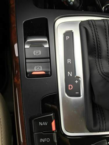

Guten Morgen
Hab ja mein Fahrzeug recht neu - und somit doch noch die eine oder andere Frage...
Also, wenn ich an eine rote Ampel komme - wo ich denk, dass ich ein wenig warten muss, gehe ich mit dem Wählhebel ganz gerne auf N - damit die Kupplung so weniger belastet wird.
Ich betätige dann auch noch gerne die Parkbremse, damit ich den Fuss nicht auf dem Bremspedal halten muss. (Diese löst sich ja dann beim Anfahren automatisch)
Nun meine Frage ist das für die Parkbremse schädlich, weil sie dann so oft benutzt wird???
Diese automatische Anfahrhilfe hab ich nicht verbaut.

Nein, hold assist verwendet die normale Bremse, steht also quasi für Dich auf dem Bremspedal. Da sich mit der Zeit die ESP-Magnetventile erwärmen, wird ab ca. 200 °C das Fahrzeug von der elektrischen Parkbremse gehalten, um eine Schädigung der Spulen in den Magnetventilen zu verhindern.

Aha, die Tiptronic ist also eine S-Tronic.Wenn du im Stand die Bremse trittst, kuppelt die Kupplung aus. Wenn du auf N stellst, kuppelt er erst aus, stellt dann auf N, kuppelt wieder ein, beim zurückstellen kuppelt er aus, legt den Gang ein, kuppelt wieder ein. Alternativ, wenn du nicht auf N stellst, drückst halt die ganze Zeit der Zylinder auf die Kupplung. Dafür braucht er nicht jedes Mal neu Druck aufbauen, weil der konstant anliegen muss. Die Kupplung selbst ist eh ausgekuppelt, die verschleißt in keinem Fall.
Die Parkbremse verschleißt natürlich schon mehr als wenn du sie nicht benutzt. Die Bremse getreten zu halten würde hingegen nicht verschleißen, weil du die zum Anhalten sowieso benutzt hast und dann nur noch hält. Insofern nutze ich die Methode Bremse und S/D/E.
Postest du jetzt zur S-Tronic oder Tiptronic?
Für die Parkbremse kann ich nicht zustimmen. Wie der name schon sagt, handelt es sich um eine elktromechanische Einheit, die nicht dafür konstruiert wurde sie bei jedem Halt zu nutzen.
Dafür ist der Hill Holder dann doch deutlich besser geeignet. Und, falls nicht vorhanden, auch relativ einfach nachzurüsten.
Natürlich habe ich für die S-Tronic gepostet, da das ja mittlerweile klar gestellt ist.
Der Teil mit der Bremse ist übrigens vollkommen unabhängig und gilt sogar für Handschalter. Nur wo du mir widersprichst sehe ich gerade nicht. Ich sage, dass die Parkbremse stärker verschleißt. Du sagst, dass das nicht so ist, und sie nicht konstruiert wurde um sie ständig zu benutzen. Wenn das ein Widerspruch ist, dann glaubst du also, weil sie nicht dafür gedacht ist hat sie dann keinen Verschleiß? Da der Hill Holder das selbe macht wie ständig auf der Bremse stehen ist auch mein Vorschlag, die Bremse zu benutzen, gleich bedeutend mit deiner Aussage. Insofern kann ich da einfach gar keinen Widerspruch sehen.

Kann sein, dass die Parkbremse nicht automatisch gelöst wird, wenn sie vom hold assist angezogen wurde.
Zum Thema bei ampelhalt auf N stellen kann ich nur sagen, macht man nicht. Man lässt auf D stehen, es ist ein Irrtum, dass sich irgendwas mehr abnutzt als auf D im Stand. Schaltet man jedes Mal auf D und N hin und her wird auch jedesmal erneut ein Kraftschluss hergestellt wobei dort wohl deutlich mehr Verschleiß herrschen soll. Ich habe auch gehört, dass wenn man auf D stehen lässt, sich das Gertriebe selbst entlastet.
Das mit der Parkbremse ist ab Werk so, dass diese sich selbst löst wenn man angeschnallt ist und Gas gibt. Kann man aber rauscodieren, sodass sich diese immer löst beim Gas geben.

In der Tat, die Multitronic hat tatsächlich eine Kupplung. Dann kann sie sich potenziell auch abnutzen. Es sollte aber das Gesagte zur S-Tronic zutreffen: im Stand ist sie ausgekuppelt, und das ist weniger Kupplungsarbeit als 2 Mal umkuppeln um N einzulegen und wieder umzuwechseln.
