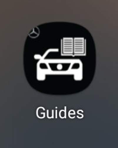

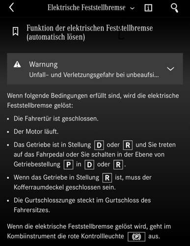

OK, ich empfehle Dir die App (siehe Bild im Anhang) von Mercedes zu installieren. Dort gibst Du Dein Auto an, gibst bei der Suche "Festellbremse" ein. Dann kannst Du alles zu diesem Thema erlesen und welche Bedingungen erfüllt sein müssen, damit die Feststellbremse automatisch funktioniert. Evtl. ist eine Bedingung nicht erfüllt.
Gruß Marco

Moin Marco,
Ich habe die App heruntergeladen und ich konnte auch zu dem Punkt ‚,Feststellbremse‘‘ was erlesen, jedoch wird da leider nicht richtig erklärt, ob die Feststellbremse sich löst ohne auf das Gaspedal zu drücken oder mit dem Gaspedal drücken.
VG

.....jedoch wird da leider nicht richtig erklärt, ob die Feststellbremse sich löst ohne auf das Gaspedal zu drücken oder mit dem Gaspedal drücken.
Es wird richtig erklärt, lies Dir mal die Bedingungen zum Lösen der Parkbremse durch, evtl. hilft Dir das. 😉
(das gesamte Kapitel Feststellbremse durchlesen)

Ich habe die Bedingungen zum Lösen der Parkbremse durchgelesen, jedoch bleibt es genau gleich, denn da wird finde ich aufjedenfall nicht die Antworten, nach denen ich suche. Ich denke einfach, dass Mercedes die einzigen sind die mir da noch irgendwie helfen können.

Also die Erläuterungen da beschreiben...dass es genau so wie du beschreibst... es NIE hätte funktionieren können. Du musst angeschnallt sein...steht da....
In deinem Eingangspost steht dass die sich bei dir gelöst hat nach Einstieg, auf D stellen und dann anschnallen... das passt nicht zusammen.
