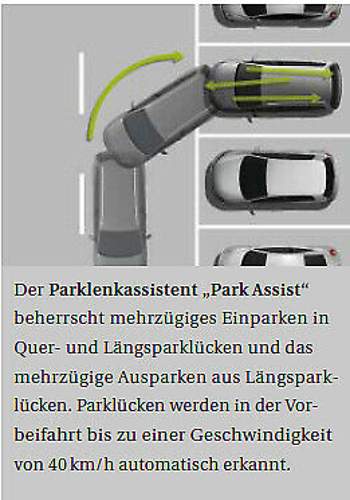

Moin zusammen!
Ich hab grad das "Broschbeggd" vom neuen Touran inspiziert. Dort steht was, dass der ParkAssist Quer- und Längsparklücken kann.
Kann er das auch im Golf? Ich bin verwirrt... 😕

Kann er leider nicht! Auch die Linien, die dem Lenkeinschlag folgen gibt es im Golf nicht. Sind wohl dem Sparwahn zum Opfer gefallen, da man einfach ein billigeres Steuergerät verwendet hat! :-(

Nein, Querparklücken (und laut Sharan-Prospekt auch Ausparken) kann nur der Parklenkassistent 2.0. Der ist bisher für den neuen Sharan und Touran angekündigt - allerdings sind das beides Fahrzeuge, die zwar schon bestellt werden können, aber noch nicht gebaut werden.
Ob und wann der neue PLA auch in den Golf Einzug hält ist noch unbekannt. Es handelt sich dabei um ein 12-Kanal-System statt bisher 10-Kanal (auch hinten gibt es noch seitliche Sensoren). Dadurch steigt wohl auch der Preis etwas an.
Die mitlenkenden Linien haben damit übrigens nichts zu tun, denn dafür ist nicht der Parklenkassistent sondern die Rückfahrkamera zuständig - und ja, im Golf wird nur die RVC Low verbaut, für die mitlenkenden Linien bräuchte man die RVC High.

Immerhin jetzt bis 40 KMH, der 'alte' geht ja nur bis 30 KMH.

Im Golf kostet der Einparkassi 2.0 ~100€ Aufpreis. Der im neuen Passat, wohl Version 3.0 mit Ausparken usw. glaube um die 600€ Aufpreis, also ist das System einiges komplexer.

Ja, das ist dann aber ein anderes System: 12 Kanal (statt 10 Kanal) mit der Möglichkeit senkrecht zur Fahrbahn einzuparken. Diese Version kann ausparken, das ist klar.
Aber nur zum Ausparken dürften die hinteren Sensoren nicht benötigt werden, daher wäre es aus meiner Sicht technisch möglich auch mit dem 10-Kanal-System vom Golf ein halbautom. Ausparken zu ermöglichen. Nur ob VW das machen wird wissen wir nicht.
