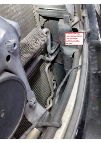

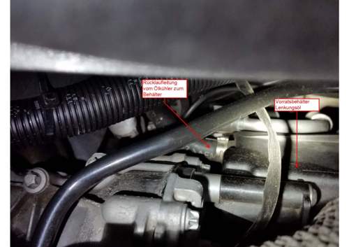

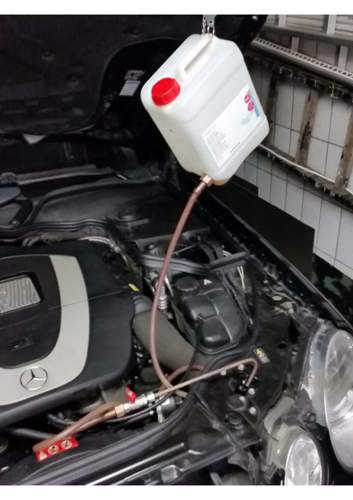

Hat jemand eine einfache Lösung für einen Laien, um das Öl der Servolenkung/Servobehälter zu erneuern, ohne großartig alles dreckig zu machen?
Bei mir ist auch nur noch braunes Zeug drin anstatt frisches, grünes.
Meine Vorgehensweise war wie folgt:
1) FZG mit Hebebühne anheben vorne beidseitig aufbocken. Räder müssen frei sein.
2) Vorratsbehälter mit Spritze und passendem Schlauch entleeren / Bremsenentlüfter absaugen / oder ähnlichem.
3) Rücklaufleitung (siehe Bilder) motorraumseitig an der Verbindung / dem Übergang vom Ölkühler zum Gummischlauch welcher zum Behälter führt trennen. Papier oder Lappen dazwischen klemmen, da Öl ausläuft.
4) Nun an den Gummischlauch (Rücklauf) zum Behälter einen Kanister oder anderen SAUBEREN Behälter mit frischem Lenkungsöl nach Herstellervorgabe anschließen / verbinden. Den Behälter noch nicht hochhängen!!!
5) An den Stutzen des Ölkühlers kommt nun ein durchsichtiger Schlauch welcher in einen Altölbehälter führt. Da dieser durchsichtig ist kann man erkennen, wann das gesamte Öl im Lenkgetriebe ausgetauscht ist. Nun noch weitere 500 - 600 ml Öl durchpumpen.
6) Wenn der Behälter mit dem frischen Öl hochgehängt wird ist Vorsicht geboten, da nun das frische Öl in den Behälter läuft. Das frische Öl langsam in den Behälter laufen lassen oder diesen vorher mit neuem Öl füllen und beim Stand unterhalb der Einfüllöffnung den Deckel wieder verschließen damit später beim spülen kein Öl ausläuft.
7) Die Spülung erfolgt ohne laufenden Motor nur durch drehen des Lenkrades von links nach rechts und zurück. Es wird solange wiederholt, bis das austretende Öl komplett sauber ist.
8) Nun alles wieder zurück bauen und dabei bedenken, dass das Öl noch aus den Leitzungen läuft.
9) Alles reinigen, Ölstand im Behälter korrigieren, also ggf. absaugen und Motor starten. Nun mit laufendem Motor mehrmals nach links und recht bis in den Anschlag drehen.
10) Ölstands- und Dichtheitskontrolle durchführen.
11) Probefahrt und nach einigen KM erneute Ölstandskontrolle.
So zumindest habe ich es gemacht. Bei mir hat es funktioniert. ;-)

Hab mir auch die Mühe gemacht den Behälter direkt abzunehmen und auszuwaschen - zusätzlich habe ich mit der doppelten Menge an Lenkungsöl das System gespült
...also wenn du ungefähr zwei Liter Öl durchlässt kann man von einem vollständigen Wechsel ausgehen.
