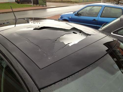

Heute ist uns was ganz unglaubliches passiert: Wir fahren mit unserem erst 3 Monate alten Polo 6R Style mit Panoramaschiebedach auf einer brettebenen Straße, keine Bäume weit und breit von denen irgendwas abfallen könnte, kein Gegenverkehr und kein vorrausfahrendes Fahrzeug weit und breit.
Plötzlich gibt es einen wirklich ohrenbetäubenden Knall, die Kinder schreien panisch, meine Frau verreisst fast das Lenkrad und ich mach mir fast in die Hose. Wir sitzen in einem Regen aus Glassplittern, denn: unser Panoramadach ist urplötzlich in tausend Teile zerflogen.
Wir sehen uns an und denken wir sind im falschen Film. Überall in der Karre liegen jetzt Glassplitter, überall auf unseren Köpfen und in unseren Klamotten das gleiche.
Ich denke das kann doch nicht sein... Wir fahren völlig perplex rechts ran, ich rufe nach einer kurzen Minute zum Sammeln die 0800-Volkswagen an. Dort nimmt eine freundliche Dame meine Daten auf, zeigt Empathie und verbindet mich mit dem nächsten VW Händler. Jetzt steht die Karre bei Kahle in Hannover, ich hab nen Ersatzwagen. Der Techniker der uns dort in Empfang genommen hat sagt, da man deutlich sieht dass das Glas nach oben weggeflogen ist, die vordere Kante vom Schiebedach ca. 0,5 mm unter der Dachkante, die hintere Kante der Glasfläche aber ca. 0,5 mm über der hinteren Dachfläche liegt, ist davon auszugehen das es durch einen fehlerhaften Einbau und/oder einen Materialfehler zu einem Spannungsriss kam. Ich frage mich...kann das deren Ernst sein???

Ich weiss beim Golf Variant von geplatzten Dächern, da waren
aber erschwerende Faktoren wie Eis und Schnee auf dem Dach mit im Spiel.
Bei meinem ehemaligen G6V hat das vereiste/verschneite Dach gerade beim Fahren auf/runter
vom Bordstein auch Geräusche gemacht.
Habt ihr vielleicht das Dach mal vereist geöffnet/bewegt?

Ich hab gerade mal ein wenig durch die diversen Polo Foren gezappt, und konnte gerade einen Beitrag dazu finden. Dort ist jemandem wohl nach dem Einkauf im Sommer aufgefallen das er ein plötzlich ein sehr zugiges Panoramadach hat. In diesem Fall wurde wohl ein Riss durch Materialermüdung vermutet.

Das kann man bestimmt auch zuschweißen, neu verzinken, versiegeln, lackieren, den kompletten Himmel neu einbauen - macht ca. eine mittlere vierstellige Summe. Die wenigsten Menschen werden das auf sich nehmen wollen.

Es gibt wohl ne Reihe von Faktoren die dazu führen können dass sich da das Dach zerlegt. Unsichtbare Mikrorisse, Fertigungsfehler im Material. Das einzige was mir jetzt sorgen macht ist dass das Dach tatsächlich so zerspringt, also nicht als Sicherheits-Verbundglas ausgeführt ist wie die Frontscheibe.
