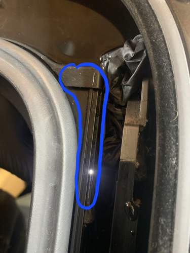

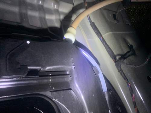

ich habe in meinem 7N mit Schiebedach im letzten halbem Jahr 2 mal Wassereinbruch in der A säule rechts gehabt. Foto habe ich mal angefügt.
Nun war ich in beim freundlichen aber die haben nichts finden können. Gestern wieder starker regen und siehe da wieder Tröpfchen an der rechten A-Säule kurz vorm Dreiecksfenster.
Also habe ich es gestern selber zerlegt und mit der Gießkanne versucht das Leck zu finden. Beim abbauen der Schminkleuchte kam mir schon das Wasser entgegen. Hatte sich da schön gesammelt. An einer Stelle bin ich dann aber auch fündig geworden.
Und zwar war es nicht der große ablaufschlauch sondern der kleine weiße schlauch der von hinten kommt. Der steckt so lose in der Öffnung drin. (siehe Foto).
Hat irgend jemand von euch eine Ahnung, wie der Schlauch richtig sitzen muss und ob es da irgendeine Muffe oder sowas gibt? Danke für die Hinweise.

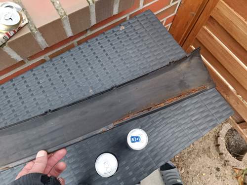

Schau dir das 4. Foto an. Zwischen Kunstoff und Alu läuft es durch.
https://www.motor-talk.de/.../...en-selbst-abdichten-t5968992.html?...

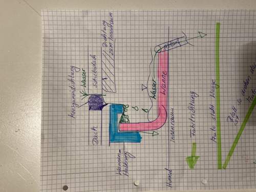

Hallo, bei leckt das Schiebedach und es ist nichts defekt. Hab das Problem gefunden und muss nur noch überlegen wie ich den konstruktions bedingten scheiss von vw so abdichte das es auch geht. Da wurden bei der Herstellung zwei Fehler gemacht
Hier handelt es sich um eine Skizze !!!!
Nu aber mit Skizze
1d208d60-a6a9-4321-b760-dac26d02efd7
Es wird immer zu Lecks kommen steht das Auto minimal bergab

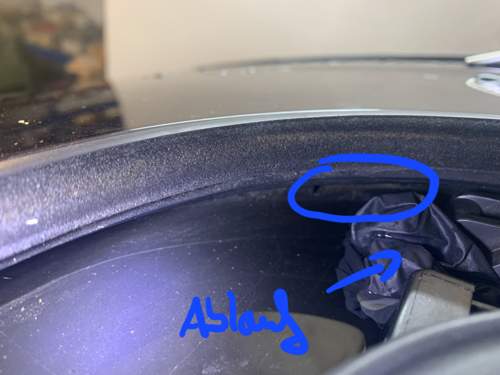

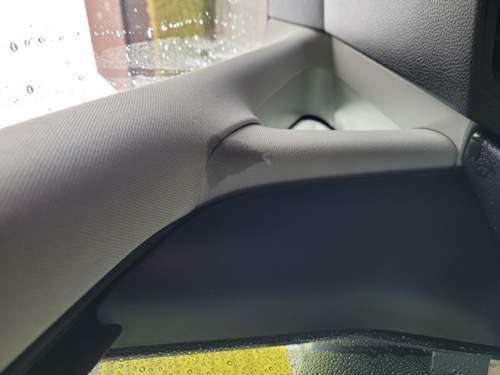

Hallo, ich hatte jetzt auch zweimal einen Wassereinbruch am Panoramadach vorne rechts. Nachdem ich einige Threads im Passat Forum gelesen habe, habe ich beschlossen den Dachhimmel auszubauen. Bei mir ist jedoch der Übergang zwischen Alu und kunststoff soweit unauffällig. Bild 1 zeigt wo bei mir das Wasser hereinlief.
Wenn ich die vorderen Abläufe verstopfte und vorsichtig Wasser in die umlaufende Rinne geschüttet habe, blieb innen alles trocken.
Beim ableuchten mit der Taschenlampe um mögliche Spalte zu erkennen ist mir dann die Stelle aufgefallen auf Bild 2. Ist übrigens beidseitig so. Sobald Wasser da oben fließt, kommt es auf direkten Weg in den Innenraum. Ich kann mir nicht erklären wann der Spalt ist, aber gebrochen sieht das auch nicht aus.

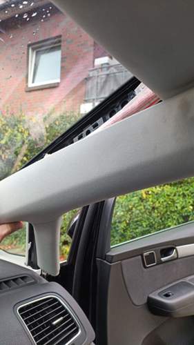

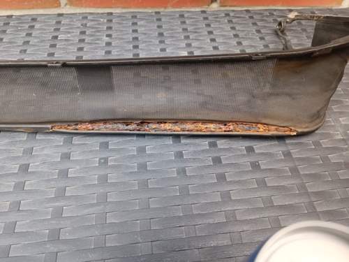

Wenn das Wasser zuchen höher steigt fließt es irgendwann über die Vertiefungen oberhalb der Abflüsse ins Wageninnere - Bild 3. Hier lässt sich problemlos zum Test ein stabiler Draht hindurch schieben. Wozu diese konstruktive Öffnung direkt über dem Ablauf? Das ist ziemlich sicher bereits ab Werk so...
Auf jeden Fall habe ich diese Stellen nun mit flexiblen Dichtkleber von Sika abgedichtet. Erste Tests waren auf jeden Fall erfolgreich. Hoffentlich bleibt das eine langfristige Lösung
Vielleicht hilft das ja dem einen oder anderen der auch Problem mit der Dichtheit vom Panoramadach nicht nur positive Erfahrungen gemacht hat
Gruß Paul
