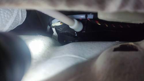

Hallo Liebe Leute,
ich habe in meinem 7N mit Schiebedach im letzten halbem Jahr 2 mal Wassereinbruch in der A säule rechts gehabt. Foto habe ich mal angefügt.
Nun war ich in beim freundlichen aber die haben nichts finden können. Gestern wieder starker regen und siehe da wieder Tröpfchen an der rechten A-Säule kurz vorm Dreiecksfenster.
Also habe ich es gestern selber zerlegt und mit der Gießkanne versucht das Leck zu finden. Beim abbauen der Schminkleuchte kam mir schon das Wasser entgegen. Hatte sich da schön gesammelt. An einer Stelle bin ich dann aber auch fündig geworden.
Und zwar war es nicht der große ablaufschlauch sondern der kleine weiße schlauch der von hinten kommt. Der steckt so lose in der Öffnung drin. (siehe Foto).
Hat irgend jemand von euch eine Ahnung, wie der Schlauch richtig sitzen muss und ob es da irgendeine Muffe oder sowas gibt? Danke für die Hinweise.

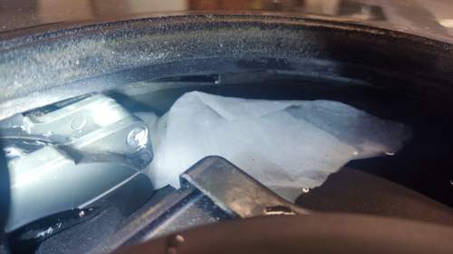

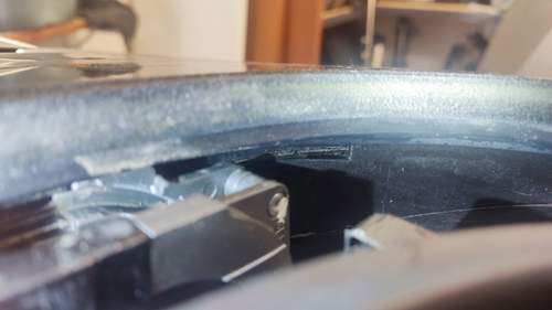

Hallo Leute!
Ich hatte das selbe Problem mit A Säule nass.
Es hat die Tage sehr stark geregnet und ich stand 3 Tage am Hang mit Heck nach oben.
Der Freundliche meinte Riss im Rahmen und Kulanz 50% Materialkosten Bein einem 3,5 Jahre alten Wagen...
Hab ich selber nun getestet:
Alles sauber gemacht, Kanäle mit einem Pneumatikschlauch gereinigt.(hatte keinen Bowdenzug zur Hand) Den sah man dann Rausluken im Wasserkasten vorne.
Hab dann den Himmel soweit auf das ich das Pano von unten sehen konnte.
Oben Abfluss verstopft und Wasser rein ... Nichts tropft.
Diese eine Öffnung aus der hat es getropft weil ich zu forsch mit der Flasche nach gekippt habe, aber als ich genau zu dieser Öffnung befüllt habe kam nichts!
Das Dach ist dicht bis auf dieser Kanal der (wer weiß was der für einen Sinn hat?)
Bilder Versuch ich anzuhängen
Hätte schon Captain Tolley und Injektionsspritze bereit gehabt.
Fazit: nicht bei Starkregen am Berg stehen und nicht dem AH vertrauen
Grüße ice

Meiner geht morgen wieder zum AH weil wieder undicht. So ganz verstehe ich Deinen Post nicht, aus welchem Kanal hat es dann getropft? Kannst Du den mal markieren?
Hier ich hab es markiert.
Hast du deinen Dachhimmel soweit abgesenkt das du die Wanne und den Ablauf sehen kannst wie bei mir?
Grüße Ice
