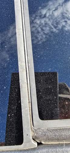

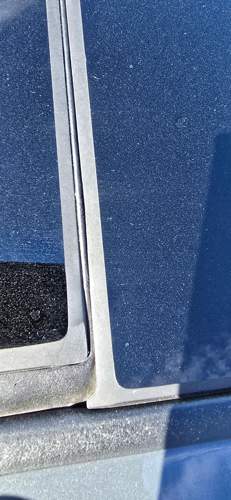

Ich habe 2 Bilder gemacht von der Dichtung zwischen vorderen und hinteren Scheibe.
Bild 1
Bild 2
Das sieht aber nicht gut aus

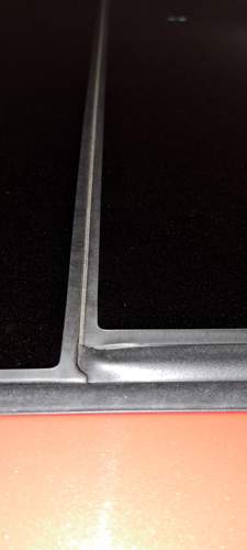

So sieht es bei mir nach der Reparatur aus. Jetzt ist es ein durchgehender Spalt von ca. 1mm zwischen vorderer und hinterer Scheibe.
Ablaufrinne PD quer
@donaldiscool schrieb am 7. April 2025 um 15:59:53 Uhr:
Danke für Dein Foto. Was denkst Du über meine Fotos?
Sieht es nicht okay aus? Als ich das Dach einmal nach den Fotoaufnahmen wieder geöffnet und geschlossen hatte, sahen die Dichtungen wieder in den Ecken ein wenig anders (normaler) aus. Aber es knarrzt schon bei geschlossenen Zustand auf schlechten Straßen.

MMn gibt es einen Test der alles sagt: fahre auf einer schlechten Straße mit geschlossenem PD wo du das Knarzen hörts. Dann dreh um, öffne das PD (egal ob nur "kippen" oder nach hinten verschieben; damit nimmst du ja den Druck der vorderen Scheibe auf die hintere Scheibe weg) und wenn dann du dann kein Knarzen mehr hörst, ist das PD eindeutig die Ursache (und mMn die Dichtung zwischen den Scheiben).
Bei deinem 2ten Photo schaut es aus, als ob du keine Spalt zwischen den Scheiben hast, sondern dass die Dichtung quasi bündig mit der Glasoberfläche ist. Und das würde ja bedeuten, dass die Vorderscheibe auf die hintere Scheibe drückt. Ich muss aber zugeben, dass man den Spalt bei meinem Photo auch nicht gut erkennt. Daher ist mMn der "auf vs zu"-Test das Zünglein an der Waage.

Welche Dichtungen im Detail getauscht wurden, kann ich dir leider nicht sagen.
Ich kann nur sagen: vor dem Tausch war die Dichtung zwischen den Scheiben an mehreren Stellen auf Stoß und sogar tlw. etwas über das Glasniveau gewölbt. Nach dem Tausch war ein Spalt von ca. 1mm dazwischen und es gab keine Stoßstellen mehr.
