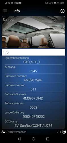

Lustig. Habe nur die Ziellage als Komfort Funktionen. Wird wohl an der Software liegen oder?
Ja liegt an OBD11 dann...falsche oder unvollständige Datensätze o.ä.
Hmm blöd. Was für einen Jahrgang am B8 hast du?
@hadez16 du hast aber auch ein Audi HW/SW stand, der könnte unterschiedlich zum Passat sein, vor allen je nach SW/HW stand der verbaut ist, kann ja mal gucken ob ich vom ca eine adpmap habe, oder heute gezogen bekomme.

Achso, mich hat die 4m0 als start verwirrt, bin daher von deinen RS3 ausgegangen. Ist bei meinen aber auch so.
Zumindest grade mal am Laptop geguckt, eine adpmap habe ich nicht als Datei, aber im Autoscan sieht man ja zumindest auch einiges.
Also meiner von Ende 14(MJ15) hat als SW 4M0 907 594 B HW 4M0 907 594
Als weiterer zusatz 009 0002.
Müsste also mal bei mir eine adpmap ziehen, aber ist ja schon ein Sprung von index B zu J und von 009 0002 zu 014 0005.
Könnte also auch sein, das mit der neueren sw erst die Kanäle gekommen sind.
Danke. Verstehe ich das als Laie richtig, dass die Kanäle von der Hardware her da sind und je nach Software auftauchen oder nicht?
Habe selbst MJ 2016.
Anbei noch ein Bild von Hardware und Software Stand
003 und 011
Ein Index D hat diese Kanäle ebenfalls noch nicht, also kam es erst später hinzu...
Du meinst den Index am Ende der Software-Version, richtig? Ich frage mich, wie dann diese Autos, das Rollo komfortgeöffnet haben. Müsste doch was geben?
@hadez16 schrieb am 11. Juni 2020 um 18:25:55 Uhr:
Also gibt es doch Differenzen, da würde eventuell ein flash helfen.
@Passat-B8BiTDI schrieb am 11. Juni 2020 um 19:07:52 Uhr:
Klingt interessant. Gibt es Anleitungen dazu? Wäre die dann die neue Version mit der älteren Hardware kompatibel?
