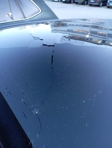

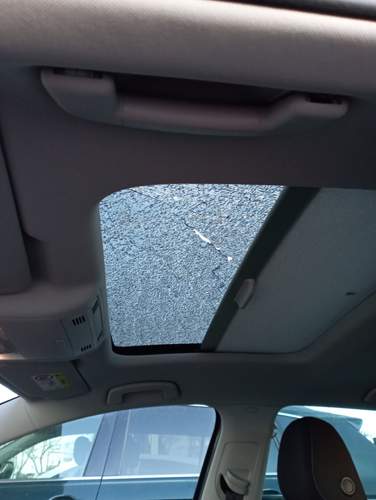

auf der Autobahn ist heute früh mein Schiebedach geplatzt. Meiner Meinung nach ohne Fremdeinwirkung, zumindest war niemand um mich rum, bin auch unter keiner Brücke durch gefahren. Auto ist vier Jahre alt und hat noch Gebrauchtwagen Garantie.
VW händler sehr unkooperativ will das sofort als Glasbruch abwickeln.
Gibt es hier Erfahrungen mit sowas?

Auf dem ersten Bild sieht es aus als ob da ein Einschläg wäre ? Dann ist es ein Fall für die Teilkasko.
Also das sieht tatsächlich nach Einschlag aus. Hast du denn nichts "knallen" gehört?
Regelt die TK..
Auf dem 1.Bild sieht man sehr deutlich, unten links, den Einschlag. Also Glasbruch. Wird über die TK abgewickelt.

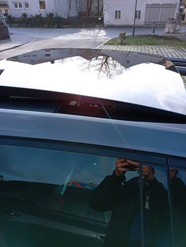

Das Auto steht derzeit bei VW Händler B. Händler A hat letztes Jahr die Blende vom Panoramadach getauscht. Scheinbar aber nicht richtig, da die Blende lose war.
Händler B hat festgestellt, dass Wasser und Eis unter der blende waren. Es liegt der Verdacht nahe, dass das Dach dadurch "gesprengt" wurde. Die beiden händler machen das jetzt unter sich aus. Nach nem Glasbruch über TK sieht das nicht aus.
Den Einschlag den ihr meint habe ich tatsächlich auch gesehen. Ich halte euch am laufenden.
Worüber ich aber erstaunt bin, ist, dass das kein Verbundglas ist und so splittern kann. Der Schlag war immens. Ich bin froh, dass ich ruhig geblieben bin und keinen Unfall gebaut habe, schließlich war ich Grad auf der Autobahn.

Im Leben nicht ist das ESG Glas durch "Eis Spannung" um die Blende rum geplatzt.
Da haste was hartes Spitzes abbekommen.

Bei thermisch vorgespanntem Glas, also ESG können Nickelsulfid-Einschlüsse, sogenannte Spontansprünge auftreten.. ( dadurch unterschiedliche oberflächenspannung durch z.b. Eis ) Wenn so ein Spontanbruch ausgelöst wird, bricht das Glas tatsächlich ohne erkennbare mechanische Einwirkung von außen.

Nun zur Aufklärung: händler B hat zwischen den Zeilen zugegeben, dass er Mist beim verkleben der blende gebaut hat und somit nicht ausschließen kann, dass der Riss etwas damit zu tun hat.
Händler A wird nun über meine TK das Dach tauschen und Händler B meine Selbstbeteiligung übernehmen. (Und natürlich die Blende wieder tauschen 😁 )

Noch ein Update. Bereits vergangenen Mittwoch war das Glasdach getauscht. Ich musste zwar noch reklamieren weil sehr schlampig gereinigt wurde. (Überall waren noch Glassplitter)
Gerade steht er beim Händler der schonmal die Blende getauscht hatte (und dabei unsauber gearbeitet) um die erneut gerissene blende zu tauschen. Als Entgegenkommen übernimmt dieser Händler die kosten für eine Innenaufbereitung im Gegenwert meiner TK Selbstbeteiligung. Also: Ente gut, alles gut.
