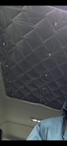

Ja, ich habe das Glasdach. Es ist so beschaffen, dass man weder extreme Sonnenblendung noch auffällige Wärmeentwicklung befürchten muss. Auch Kälte wird isoliert. Die Abdunklung ist sogar recht stark. Der Fahrgastraum ist zwar lichtdurchflutet, aber nie störend. Oft realisiert man das Glasdach gar nicht, schrill hell ist es nie.
Es gibt schon Sonnenblenden: zum einen die wenig Abdunklung bietende Stoffvariante vom California, die man separat kaufen kann (z.B. bei AHW) und die mit einer Art Zeltstangen befestigt wird (ich weiß nicht, ob sie gut bei der Fahrt hält) und zum anderen habe ich selbst eine mit Saugnäpfen befestigte Thermomatte, die ich nach Anfertigung einer Schablone beim Lila-Bus-shop bestellt habe. Diese hält bombenfest und bietet 99,5% Abdunklung, in meinem Fall für Campingzwecke zum Ausschlafen (ca. 70 Euro mit Versand). Die Schablone ist bestimmt noch da.

@stephboho schrieb am 13. April 2024 um 22:00:26 Uhr:
Ich zitiere mich mal selbst aus dem egtl. überflüssigen Thread „Erfahrungen Panoramadach“:

Sehr gutes Material, aber ohne Glasdach ist es besser
