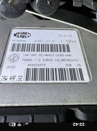

soweit ich das erkennen kann, handelt es sich um ein IAW 4AF.xx Motorsteuergerät?
War das neu oder ein gebrauchtes?
Und jetzt die Fragen aller Fragen.... Wurden die Adaptionsparameter dabei neu angelernt, die Prozedur mit dem 3x gasgeben bei Betriebstemperatur? Dabei blinkte die MIL im Sekundentakt.

Kannst du mir mal ein Foto vom Aufkleber des Steuergerätes machen und hier online stellen?

also ich hab jetzt noch mal nach der Bestellnummer geschaut das ist die 402183 .
Jup, ist absolut das richtige!
Dabei wurden auch die Adaptionsparameter neu initialisiert, daran kann es nicht liegen.
