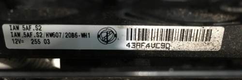

Das Problem kann aber auch an einen Relais im Motorraum liegen. Schaltet dieses nicht durch, kommt auch kein Strom an. Wäre nicht das erste mal :-)
Ansonsten sieht der Aufkleber des Steuergerätes nicht astrein aus. Da müsste die 8stellige OEM Nummer zu sehen sein, die es auf dem Bild nicht gibt.
Somit weis keiner genau was da getrieben wurde.
Roland
