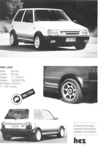

Hatte in meiner Jugend selber 5 Uno Turbo´s und jeder Einzelne hätte sich mit dem Panda gespielt!
Nach langer Suche hab ich 2007 endlich wieder einen MK1 Bj.: ´89 mit KBS - Tuning gefunden, der nach wie vor in meinem Besitz ist und in den nächsten Monaten neu aufgebaut wird.
@ turbobaer... du solltest auf jedenfall drann bleiben!! Ganz genau solltest du die hinteren Stoßdämferaufnahmen auf Rost sowie den Auspuffkrümmer auf Risse kontrollieren!!
So wird meiner aussehen, wenn er fertig ist....
Uno

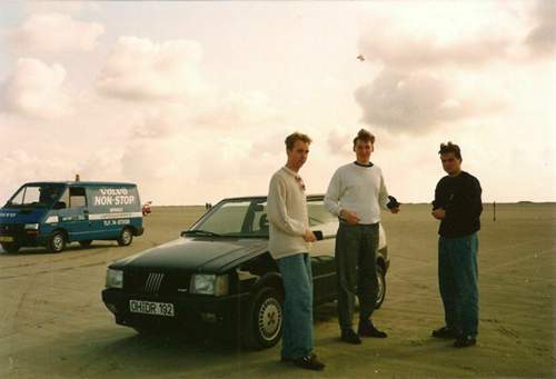

Einen Uno turbo i.e. hatte ich auch mal - und habe ihn geliebt. Eine echte Leidenschaft... die mir viel Leiden geschafft hat. Das waren damals noch Fiats nach dem Motto "fix it again Tony" ;-)... da ist mir ein Teil nach dem anderen schrott gegangen... dauernd liegengeblieben mit dem Raser. Zum Glück hatte ich ne Car-Garantie (so hieß das damals 1991/92) und somit wurde ich immer kostenlos, nach dem Liegenbleiben, abgeschleppt in die Werkstatt und habe einen Ersatzwagen im mittleren Segment erhalten und die Reparaturkosten wurden geteilt mit der Werkstatt.
Trotz viel Ärger habe ich das Auto geliebt und nie vergessen... ich denke oft an meinen Uno turbo i.e. mit Wehmut zurück... der coole Skorpion inmitten der Felgen.
Uno turbo i.e. (erste Serie)

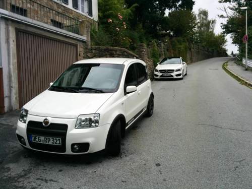

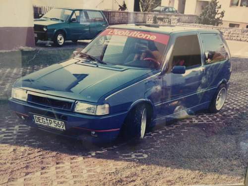

Wenn du einen Uno Turbo hattest, wirst du vom 100hp Panda mehr als enttäuscht sein.
Ich hatte beide Fahrzeuge und die sind einfach nicht zu vergleichen, da hilft auch der 20 Jahre Technikvorsprung nicht.
Der Panda ist ein 1.4 ltr. 16V Saugmotor und zieht dir im normalen Modus nicht mal die Wurst vom Brot, erst wenn du auf Sport drückst, rührt sich was.
Mit dem Sport Modus lässt er sich unten rum eher wie ein aufgeladenes Fahrzeug fahren, aber oben rum drückt er einfach nicht. Anders gesagt er quält sich mehr ab 5000 u/min und bringt keine Leistung mehr.
Die 185 km/h, mit denen er eingetragen ist, erreichst du erst, wenn der Tacho ca. 195 km/h anzeigt, kannst gerne mit GPS überprüfen.
Das schlimmste am 100 HP ist aber der Wendekreis. Mit dem normalen Panda kannst du auf einer Briefmarke wenden, beim 100hp meinst du, du sitzt in einen Lastwagen - KEIN WITZ.
Der Lenkeinschlag wurde von Fiat durch das 6 Gang Getriebe begrenzt, warum auch immer. Es wäre noch genug Platz vorhanden.
Das Originale Fahrwerk ist knüppelhart, und macht eigentlich keinen Spaß mehr - ist aber Geschmackssache.
Die obere Befestigung der hinteren Stoßdämpfer ist meist ausgeschlagen, damit wird der Wagen gefährlich unruhig bei einer abrupten Bremsung bei höherer Geschwindigkeit.
Die vorderen Querlenker und Koppelstangen sind auch gerne mal ausgeschlagen und kosten richtig Geld.
Die kannst du nicht vom normalen Panda übernehmen, da dieser hier verstärkte Aufnahmen hat.
Die Bremse ist auf Porsche Niveau, aber die sind für das Fahrzeug fast überdimensioniert. Die hintere Bremse neigt durch die Kaka Konstrukton gerne zum Quietschen, wenn man rückwärts fährt, das hat fast jeder 100hp.
Da passt allerdings ein Reparatursatz vom Ducato, um die Buchsenkonstruktion zu entfernen und das Problem damit dauerhaft zu entfernen.
Die Sitzbezüge sind MEGA empfindlich und alleine die Tropfen vom Regen, die bei der Türöffnung eindringen, machen Flecken.
Mein 100hp hatte Klimaautomatik und ESP, leider kein Multifunktionslenkrad.
Die originalen Dämpfer hatte ich durch orange KONI str.t getauscht und mit den Novitecfedern etwas tiefer gelegt. Das Kartfeeling wr damit weg, aber damit konnte man auch anständig fahren :-)
Die originalen Alufelgen hatte ich Graumetallic lackieren lassen und ihnen Spurverbreiterungen verpasst.
Später kam noch ein Ulter ESD drauf, für etwas Sound un Optik.
Die Bremsscheiben vorne und hinten habe ich durch gelochte Zimmermann Scheiben mit EBC Black Staff Belägen getauscht - ist aber eher nur Optik und gibts für VA und HA mit ABE.
Viel Spaß!
Roland
Uno Turbo
100hp
