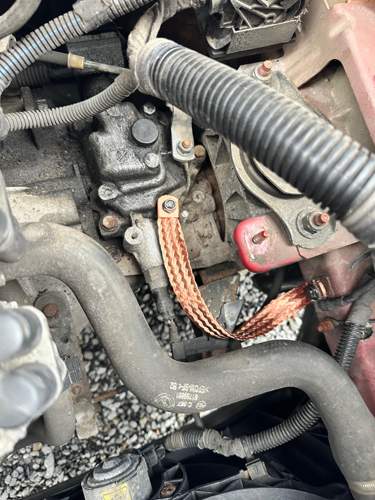

Moin,
kann auch ein Problem mit dem Masseband sein - dann spinnt die ECU weil sie keine definierten Sensorsignale bekommt. Kontrollier mal wie das Band aussieht (rechts unter dem Batteriefach verbaut). Auch mal dran ziehen - kann so korrodiert sein, dass es beim anfassen zerbröselt. Auf dem Foto anbei sieht man, wie es aussehen sollte (Batteriefach ausgebaut).
Mit dem Multimeter kann man kontrollieren ob zwischen Minuspol der Batterie, der Karosserie und dem Motorblock bzw. dem Gehäuse der ECU Durchgang ist. Sind es mehr als wenige Milliohm stimmt was nicht.
Viel Erfolg!
Masseband und Batterie habe ich getauscht, Fehler sind leider immer noch da.
