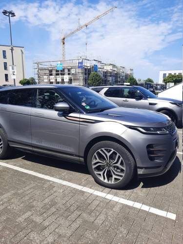

Heizung der Hybridbatterie wurde zum 3ten mal ersetzt und die Adaptionswerte des Hybridsystems komplett zurückgesetzt, lt. Aussage von LR wird es ca. 1-1,5 Wochen dauern bis sich das System die Fahrzyklen angeeignet und dann wieder einwandfrei funktioniert.
Es gab einen RRE 180PS Diesel als Ersatzfahrzeug, eine Wagenreinigung Innen/Aussen und ein wie immer kompetenter Service 🙂
Auf in die letzte Runde 😛
