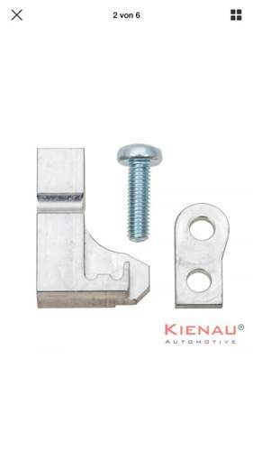

Der Motor an der Saugrohrklappe geht mit dem Alter zu weit auf, wenn du den Motor ausmachst. Der Endanschlag stimmt dann quasi nicht mehr. Beim nächsten Starten des Motor befindet sich die Position des Stellmotors nicht da, wo das MSG sie erwartet, also wirft es den P2015 Fehler raus. Der 2015 FIX ist quasi ein Endanschlag, der so präzise gearbeitet ist, das der Stellmotor nicht zu weit öffnet. Das MSG registriert die Iststellung passt zur Sollstellung -> kein Fehler.

Es kommt nämlich drauf an, ob du eine Ansaugbrücke aus Alu oder Plastik hast. Letztere würde nämlich einen sehr hohen Montageaufwand mit sich bringen. Als Abhilfe dazu hat jemand einen Anschlag gefertigt, den ich selbst auch verbaut habe.
Habe mir Heute gleich diesen Begrenzer aus ebay gekauft, mal schauen wenn er jetzt kommt ob es funktioniert. Meine Ansaugbrücke ist aus Alu, hab natürlich auf des geachtet beim Kauf.
Hallo Leute, Heute ist das Teil gekommen, habs eingebaut und es funktioniert alles wie es sollte nur die MKL läuchtet noch immer. Bin etwas verwundert weil wenn ich mich nicht täusche haben einige berichtet das das Fehler dann von alleine erlischt. Oder habt Ihr die mit Diagnosegerät dannach gelöscht?

Es gibt so ein kleines Aluteil bei eBay , kostet nicht viel und ist schnell eingebaut ! Gib mal P 2015 ein

Zu meiner Situation, ich habe nur den Begrenzer eingebaut für 18€ aus der Bucht und seitdem 1400km ohne Probleme!
