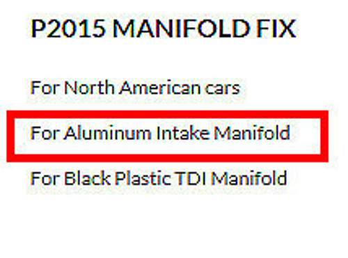

ich habe auch den Fehler und möchte ihn mit dem Fix von DeieselGeek beheben lassen. Die schrieben mir auf meine Frage, welchen ich bestellen soll (Alu oder Plastik), dass ich schauen soll, ob das Teil aus Alu oder Plastik besteht.
Bitte steinigt mich nicht, aber besteht das nicht immer aus Alu? Kann mir nicht vorstellen, dass das ganze Teil aus Plastik gefertigt ist.
Und: Kann ich das nach den Youtube-Videos selbst machen? Ich bin handwerklich schon geschickt, aber kein Automecha(tro)niker.
Im B6 ist das Teil aus Alu, nur der Seitendeckel ist Plastik. Ich will keine Lügen verbreiten, aber ich glaube bei Audi ist das Teil komplett ais Plaste, bei den V6 Dieseln. Die haben ja gleich 2 von diesen Klappen.
Nur die ersten waren Alu, dann gabs Plastik (03L129711AN). Müsste so ab 08/2010 gewesen sein.
Die sind übrigens auch wesentlich günstiger als unsere Aludeckel zu bekommen.
Also die Alu-Variante bestellen... Vielen Dank!
Alu-manifold
