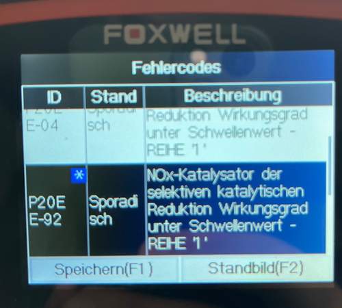

Nun stehe ich mit meinem Evoque vor folgendem Problem, und ich hoffe dass hier einige Profis unterwegs sind die mir ein paar Tipps geben können, oder vielleicht jemandem der schon mal den gleichen Fehler hatte.
Ich fange nun mal an🙂
Range Rover Evoque L538 bj. 2016
2.0l 150ps 115000km
In meinem besitz seit 08.2022 damal hat der 88000km Laufleistung gehabt.
Motorkontrolleuchte nach dem Kauf nach 3 Tagen angegangen seit dem versuchen wir ihn zu reparieren
(Es sind schon ein paar Fehler weniger geworden aber eins ist noch da was hartnäckig ist und immer wieder kommt🙁 )

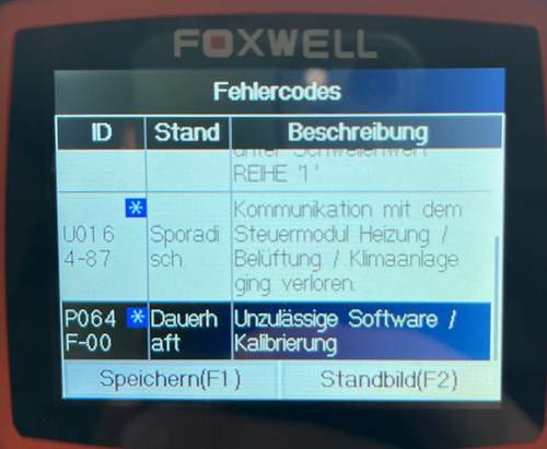

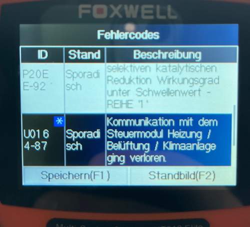

FEHLER
Wirkungsgrad des
P2002-00
mal Teilich mal Historisch (auslesegerät Foxwell Elite)
Diesel-Partikelfilters liegt unter Schwellenwert
(Reihe 1).
Motorkontrolleuchte bleibt diesmal zwar aus aber Fehler kommt immer wieder.
Bei Werkstatt war der auch schon mehrmals was mich mehrere Tausende von Euros gekostet hat aber leider ohne gewünschten Erfolg.
Getauscht wurde schon:
Dichtunge, Ohringe und Schrauben erwähne ich nicht.
Niederdruck-Abgasrückführung-Kühlerfilter
LR126126 Filter AGR Kühler Dieselpartikelfilter Monolyth
LR077852 Schlauch Kurbelgehäuse
LR087071 EGR Ventil
LR108955 Abgasdrucksensor (1x)
LR118316 Temperatursensor NOX
LR139320 Antriebskette
LR132676 Antriebskette
LR138833 Kettenspanner
LR073730 EGR Kühler Abgasrückführung
LR140581 Turbolder
PDF wurde in Stand gesetzt( Keramikteil erneuert)
Batterie
Mehrmals zwangsregeneration durchgeführt
Seit ca. 1000km bekommt der nur Diesel Ultimatum

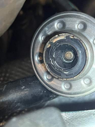

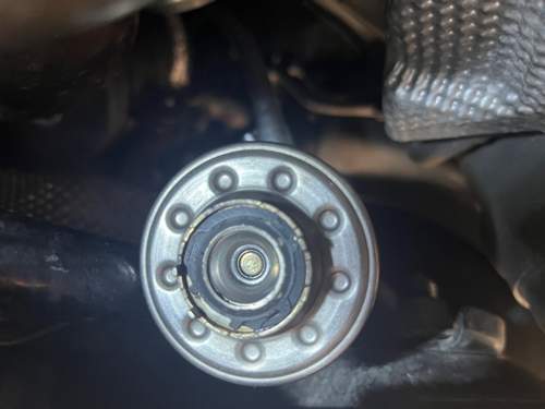

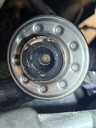

Ne partikelfilter werde ich nicvt anfassen bevor ich kein mess Protokoll habe und ihn hier gepostet habe, wenn laut Protokoll der defekt sein sollte werde ich ihn reklamieren ansonsten habe ich wieder kosten, aber Sensor kann ich ja morgen tauschen und und adblue einspritzer mal angucken und reinigen, was haltet ihr von einem dpf von eBay, da sind ja welche für 400-500€ dabei, sind die empfehlenswert oder eher nicht? Hat vielleicht schon jemand Erfahrung?

Meint ihr ich soll druckdefferenzsensor noch austauschen oder erstmal auf messprotokoll warten? Muss der Sensor eigentlich angelernt werden?

Das muss aber auch geklärt werden, immerhin 880€ Instandsetzung und aus und einbau hat 1000€ gekostet, und Fehler ist immer noch da, das muss auf jeden fall geklärt werden bevor ich ein neuen dpf bestelle 😕
