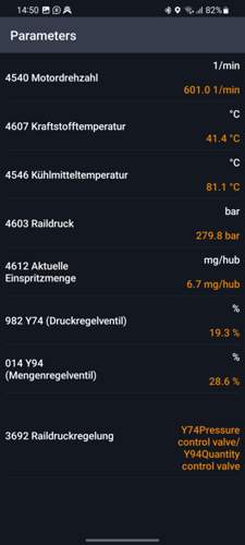

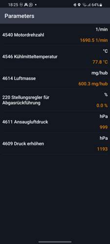

Habe in einem anderen Beitrag gelesen, dass es an einem defekten Thermostat liegen könnte, was ich dann direkt mal per Live Daten kontrolliert habe.
Das Kühlmittel kommt im Schnitt nur auf 80C bei Landstraße und zügigem Fahrstil, ist das i.O.?
Könnte das fehlende Kühlmittel mit einem defekten Thermostat zusammen hängen?

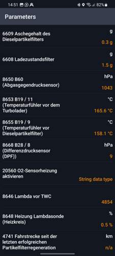

Der DPF ist laut Steuergerät leer (0,3g).

Es wird fachlicheren Rat geben , jedoch besteht ein Unterschied zwischen Aschegehalt und Ruß . Die asche ist eine Folge des regenerationsvorganges und eigentlich nicht abbaubar . Nachmeinen Infos ist der DPF bei 10 Gramm asche voll .
Du hast 0,3 g Gramm asche , aber , wie viel Ruß anliegt wäre die Frage. bei deinen Kurzstreckenfahrten wird eine Regeneration immer wieder abgebrochen , deshalb kann die Rußbelastung hoch sein , obwohl die asche wenig ist.

mein 350CDI EZ. 03.2010 kam letztes Jahr im Dezember auch nur auf 80C.
Thermostat bei MB incl. Kühlmittelwechsel und siehe da 90C.
Ist mir aufgefallen da die Nadel bei schneller Fahrt nicht über 80C kam.

Meine Frage ist eher, ob die Temperatur von nur 80C überhaupt ausreicht um die Regeneration zu starten, was ich bezweifle und deshalb das Thermostat die Wurzel des Übels sein könnte, wie @Juppi99 auch bestätigt hat.
Er sollte ja schon bei längerer Fahrt auf >=90C kommen.
Gibt bestimmt eine Mindesttemperatur zum Freibrennen.

die 80C sind nicht optimal
er sollte schon bis 10 Km auf 90C kommen und konstant die Temp. halten auch bei dieser Jahreszeit.
egal welche Fahrweise
das Thermostat wurde auch ersetzt, verbesserte Version.
würde ich wechsel oder wechseln lassen.

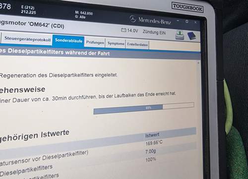

Ich habe gestern das Thermostat und das gesamte Kühlmittel gewechselt und jetzt kommt er wieder auf die normalen 90-92°C Temperatur.
Der Fehler bzgl. der DPF Regenerationshäufigkeit tritt leider immer noch auf.
Ich habe mit SD die manuelle Regeneration während der Fahrt angestoßen, aber leider hat er sich nicht freigebrannt...
Der Fortschrittsbalken steht bei 65% und die 7g Rußgehalt bleiben fix.
Die Temperatur vor dem DPF geht maximal auf 200°C hoch, was beim Freibrennen ja um die 600-700°C werden sollten...
Jemand noch eine Idee oder werde ich an einem neuen DPF nicht vorbei kommen?
Wie hoch ist denn der Rußgehalt in Prozent? Wenn der über, ich meine 300 oder 400 Prozent ist, regeneriert der auch manuell nicht mehr.
Du kannst noch mal versuchen, den Partikelfilter neu anzulernen (also ob ein neuer verbaut wäre), dann sollten alle Adaptionswerte gelöscht werden. Wenn der Differenzdruck noch ok ist, regelt sich das Intervall der Regeneration neu ein.
Die Beladungswerte werden nicht gemessen, sondern aus dem Differenzdruck errechnet.. Ab einen gewissen Differenzdruck regeneriert er, unmittelbar nach der Regeneration misst er nochmal, das ist dann die Grundlage für den Aschegehalt.
Der Rußgehalt steigt schneller, wenn ein anderer Parameter nicht stimmt, z.B Kühlmitteltemperatur oder wenn ein anderer Fehler aktiv ist (z.B. Ansaugsystem). Dann macht das Rechenmodell einen Zuschlag, daher kann das bei Dir die Ursache sein, dass die Regeneration gar nicht mehr mag.
Nur 200 Grad? Die sollte er doch aber schon ohne die Nacheinspritzung locker (also immer im Normalbetrieb) schaffen.
Hat hier der Sensor ne Macke? Der Differenzdrucksensor sagt "los", aber dann der Temperatursensor"viel zu kalt" und hört sofort wieder auf zu regenerieren?

@mj_wagner es sind 7g und 100% laut SD.
