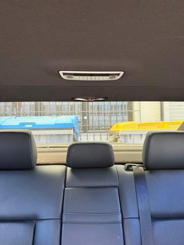

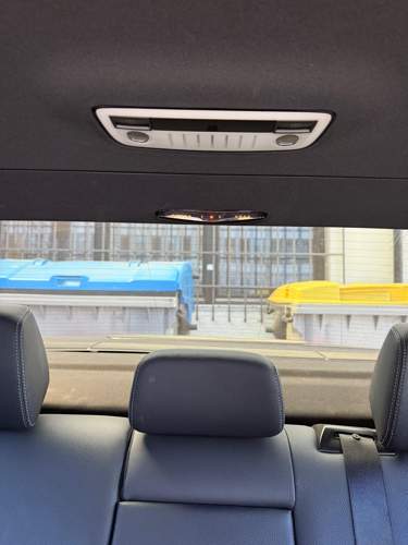

Moin, es ist ja allseits bekannt, dass während der Dieselpartikelfilterregeneration die Heckscheibenheizung eingeschaltet wird. Dazu lässt sich parallel eine kleine LED einbauen, die dann während der Regeneration (im Rückspiegel sehend) leuchtet. Ich habe dies nun endlich umgesetzt und wollte euch mithilfe von Bildern an diesem Einbau teilhaben lassen:
Ich habe mich für die Position in der Nähe der hinteren Parktronic-Anzeige entschieden, um die LED dann im Rückspiegel sehen zu können. Es war mir zu kompliziert die LED in die Parktronic-Anzeige zu integrieren, deswegen musste ein eigenes Gehäuse her. Dieses habe ich 3D-gedruckt, damit es perfekt an die Wölbung des hinteren Dachhimmels passt.
Das kleine Dachhimmel Stück hinten mit der Parktronic-Anzeige lässt sich einzeln herausnehmen. Es ist mit 4 Clips verbunden. Um diese zu lösen, einfach möglichst weit hinten greifen und nach unten ziehen. Ist selbsterklärend. Dabei nicht die Clips des restlichen Dachhimmels rausreißen/abrechen, sonst hängt dieser herunter! Das Kabel der Anzeige ist nur gesteckt, es muss einfach mit sehr viel Kraft seitlich herausgezogen werden.
Die LED ist speziell mit dem Partikelfilter-Symbol ausgestattet und hat schon einen eingebauten Widerstand. So eine LED kostet auch nicht mehr als 5€ bei Ebay. Sie passt perfekt in meine Halterung/Gehäuse und wird dort verklebt. Das Gehäuse wird wiederum in den Dachhimmel geschraubt. Der Himmel ist vollflächig mit der Dachpappe verklebt, man kann also bedenkenlos reinbohren und fräsen ohne dass der Stoff sich löst.

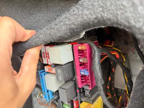

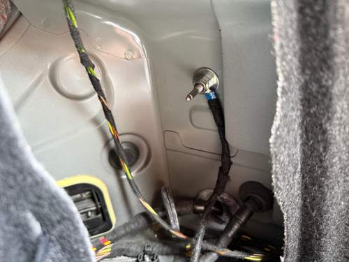

Das (2-adrige 16 AWG) Kabel muss dann Richtung C-Säule und dann zum hinterem Sicherungskasten geführt werden. Ich habe das Kabel mit diesem ätzend klebenden Kfz-Band verbunden, sah meiner Meinung nach einfach professioneller aus. Um das Kabel an der C-Säule herunterzuführen, muss natürlich die Verkleidung raus. Die Anleitung dazu findet ihr in einem anderen Beitrag von mir. Unter dem Gurtspanner ist dann eine Aussparung, um das Kabel nach unten zum Hauptkabelstrang und damit in Richtung des Sicherungskasten zu verlegen. Dort wird Plus mit dem oberen Bein (Nr. 5) des Heckscheibenheizung-Relais verlötet (vorher Anschleifen und mit sehr hoher Temperatur löten!) und Minus mit einen beliebigen Massepunkt (bei mir die Verschraubung der Heckleuchte, M6-Schraube). Das Heckscheibenheizung-Relais ist das graue ganz oben.
Ob die Leuchte funktioniert, habe ich dann gleich mit der Taste für die Heckscheibenheizung getestet und voila!

Plus auf Relais gelötet
Minus auf Massepunkt
Die Leuchte in Funktion

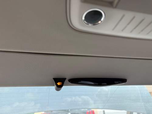

Ist das dein Ernst? Gehäuse aufklipsen, innen ein Loch für die LED schaffen, fertig. Geht in ein paar Minuten und ist komplett unsichtbar - außer wenn es leuchtet.
Da konstruierst/druckst du lieber ein neues Gehäuse und bohrst und fräst im Dachhimmel rum 😁
Die LED sieht auf den Bildern recht dunkel aus, ob du die am hellen Tag immer siehst?
Habe die Parktronic-Anzeige einfach nicht aufbekommen, habe 2h dran gesessen mit Plastikkeilen und allen Helferlein. Habe dazu auch nicht wirklich eine Anleitung hier gefunden. War mir dann zu blöd und dann hab ich mir das mit dem selber drucken in den Kopf gesetzt..
Ne ganz genaue Anleitung gibts auch glaube ich nicht, zumindest nicht so step by step so wie du es eingestellt hast. Es hat nur einer mal mit wenigen Bildern dokumentiert und es schien mir einfach. So mit geklipsten Dingen ist natürlich immer so eine Sache, es saß relativ stramm aber sprang dann ruck zuck auf.
Im Dunkeln leuchtet mein ganzer Innenraum blau (die denken sicher, was für ein Spinner) und auch im hellen sieht man es immer im Augenwinkel, auch wenn man nicht direkt Richtung Spiegel schaut. Drum habe ich auch blau gewählt. Außerdem weißs ichs ja meist schon vorher 😀

Die LED die ich bei mir eingebaut habe strahlt nur nach vorne in einem Winkel von ca 10° beziehungsweise nur in diesem Betrachtungswinkel ist sie wirklich "hell". Bei Nacht ist sie nicht zu hell und bei Tag nicht zu dunkel.
Ich habe Orange gewählt weil es ähnlich der Leuchtfarbe der Bedienelemente im Innenraum ist.

Habe mich jetzt auch mal daran gemacht. Nachdem ich überlegt hatte, wie ich es so unauffällig wie möglich umsetzen kann, bin ich auf den Beitrag von @nicoahlmann gestoßen und habe seine Idee übernommen. Sieht aus, als käme es direkt vom Werk. Gehäuse aufmachen, Loch bohren und LED einkleben – das hat keine zehn Minuten gedauert. Danke dir für den indirekten Tipp 😉. Ich habe lediglich eine orangefarbene LED genommen, da ich finde, dass diese farblich besser abgestimmt ist.
Farblich passt mein blau nun wirklich gar nicht, das stimmt wohl. Ich habe es aber gewählt, weil ich davon ausgegangen bin, dass diese eiskalte grelle blau am besten zu erkennen ist. Und das klappt sehr gut (ob nun besser oder schlechter als andere Farben kann ich nicht beurteilen).
