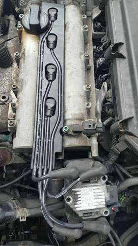

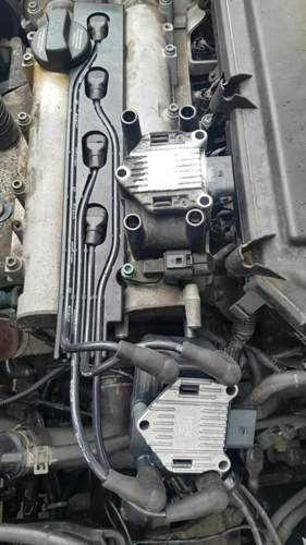

ich habe gerade versucht die neue Spule einzubauen jedoch verstehe ich die reihenfolge nicht so ganz! auf der alten spule habe ich ABCD und am Steckereingang 1234 ... die alte Spule wurde meines Wissens noch nie ausgebaut ist aber trotzdem nicht nach der aufgezeichneten Reihenfolge angeschlossen!
auf der NKG Spule habe wieder Nummer.
gibt es eine Anleitung oder kann bitte jemand die Reihenfolge posten?
merci
Themenstarteram 21. Juni 2020 um 8:42
Ich habe die neue so angesteckt wie die alte war aber das ist den Zahlen nach 3ihentlich falsch
EDIT
anscheinend sind die Zahlen am Dtecker selbst nur die für den Eingang aber die eigentliche Reihenfolge ist das ABCD und damit war die alte und auch jetzt die neue richtig angesteckt.

bin mir nicht sicher ob ich die Kabel auf der Spule richtig angeschlossen habe!
Laut Bild hast du die Kabel identisch zur alten Spule angeschlossen demnach wird’s auch laufen
