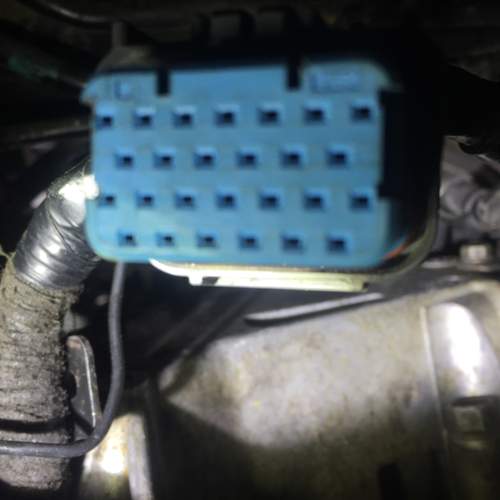

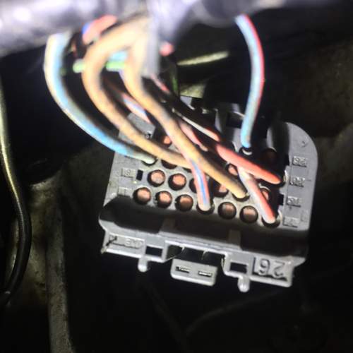

Frage: Weiss eventuell jemand, wo sich das "Y9 Ventil Zeitsteuerung" bei diesem Motor befindet? Ich habe einige Fotos von der Unterseite des Wagens gemacht, konnte das Teil aber nirgendwo entdecken.
Der Kabelstrang zum ESP STG kommt von oben runter und ein Teilstrang davon endet im ESP STG Stecker (Bild 1), ein weiterer Teilstrang geht zum Kurbelwellensensor (Bild2) und nochmal ein weiterer Teil geht zum (glaube ich) Barometrischen Sensor (Kabelabzweig Bild3 und Stecker Bild4).
Die Grafik zur "Einbaulage" im TIS ist in diesem Fall einigermassen verwirrend, ich habe sicherheitshalber drauf verzichtet, sie hochzuladen um keine Probleme wegen Copyright zu bekommen. Koennte Y9 hinter dem ESP STG sein? Sollte theoretisch 2 Pins besitzen mit je 0.5mm Kabel die die Farben gn/bn und rt/bl haben lt plan
Kann mir hier bitte jemand auf die Spruenge helfen ?

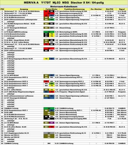

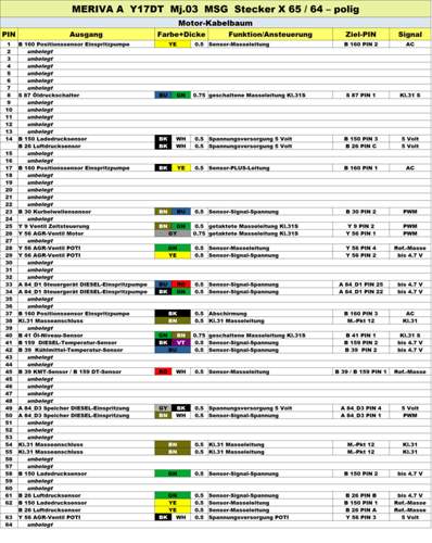

Das Y 9 Ventil Zeitsteuerung sollte sich an der Einspritzpumpe befinden.
Zweipoligen Stecker abziehen und Kabelfarben checken.
Kabel ROT/BLAU ist Spannungsversorgung 12 Volt vom K 79 Relais
Zündung einschalten und Spannung messen auf ROT/BLAU
Kabel BRAUN/GRÜN ( nix GN/BN. !!! ) ist die Taktleitung zum MSG
Anmerkung: Bei Kabelfarben wird die Grundfarbe zuerst genannt,der dünnere Zusatzfarbstreifen wird an zweiter Stelle genannt.
Ist das Kabel mehr BRAUN als GRÜN ,dann isses BRAUN/GRÜN ( BN/GN ) und nicht GRÜN/BRAUN.
Das ist keine Schikane, sondern wichtig !!!
Als nächste Maßnahme:
Verbindungsstecker X 18 / 6-polig suchen !
Sitzt unterhalb MSG.
Stecker trennen.
Von PIN 1 ROT/BLAU bis zum Y 9 Ventil Zeitsteuerung PIN 1 ROT/BLAU das Kabel durchklingeln ( ohmisch durchmessen !! ).
Und schärfere Bilder hochladen !!
Vorher Kabel mit Silikonspray reinigen,damit man die Kabelfarben genau erkennen kann .
Evtl.Isolierband zurückschneiden !!
Das ist so ein Exoten-Motor im MERIVA A,da musste anständig zuarbeiten,damit man Dir helfen kann.
Den werden die wenigsten in der Garage stehen haben.
Dein Engagement mit der Messerei in Ehren,aber da wird eher das Steuergerät der Einspritzpumpe über den Jordan sein.
Siehe hier :
https://www.cardiagnostics.be/.../...itung%20EinspritzpumpenY17DTL.htm
Einbaulage Y 9 Ventil Zeitsteuerung
MERIVA A Y17DT Einlassseite

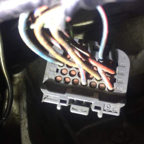

Korrosion MSG Kabelsatzstecker
Korrosion Buchse MSG

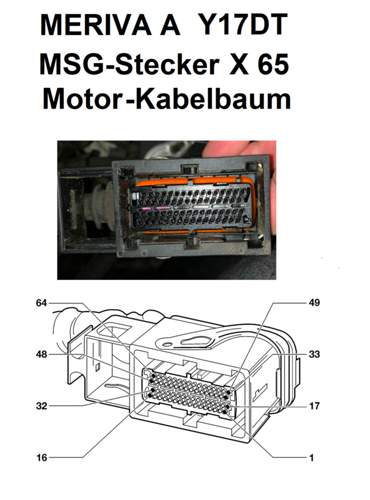

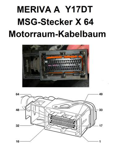

Bei der Korrosion im MSG-Stecker brauchste Dich nicht wundern,wenn Du Fehlercodes hast.
Das 1.Bild ist die Buchse ( weiblich)
Das 2.Bild ist der Stiftkontakt ( männlich) am MSG
Da haste zweimal verloren !
MSG vom Z17DT passt nicht. und Y17DT-MSG vom CORSA C / ASTRA G passt auch nicht !!
Der Y17DT im MERIVA A ist voll der EXOT !
Da passt nix vom CORSA C oder ASTRA G.
Bei Kauf von Gebrauchtteilen unbedingt darauf achten,dass das auch von nem MERIVA A Y17DT ist.
Ausserdem funzt das eh nicht mit Quertauschen vom MSG allein schon wegen der Wegfahrsperre.
Das war mal im 20.Jahrhundert noch so mit Quertauschen.
Baujahr 2003 ist 21.Jahrhundert,da geht nix mehr !
Den BARO-Sensor ( BAP-Sensor ) gibt's nur im MERIVA A.
Schick Dein MSG zur Reparatur.
Vielleicht kann man da noch was retten.
Deine Vorgehensweise mit Messen der Versorgungsspannung an den einzelnen Komponenten ist zwar sehr löblich,wird Dich aber auch nicht weiterbringen.
Das Arbeiten der Aktoren kannste nur mit OPCOM überprüfen.
Und wegen Deinem Z17DT .....
Das ist ein ganz anderer Motor mit elektrischen Injektoren und Common-Rail-Einspritzung.
Wie kommste überhaupt auf so ne Idee ?
Da liegen Welten zwischen den Motoren !!
Allein von den MSG-Steckern passt das nicht !!
Der Y17DT hat die alten 64-poligen normalen MSG-Einheitsstecker.
Der Z17DT oder Z17DTH hat 58-polige Stecker mit extra-breiten Kontakten.
WUNDERN tuts mich eh nicht, ich habe sogar mit eventuellen Folgefehlern gerechnet (aber nicht mehr nach fast 200km Fahrstrecke).
Ich habe den Kabelsatzstecker (mit den Buchsen, wird im TIS so bezeichnet :-) ) wie gesagt VOR dem MSG Tausch ausgiebig einige Male mit Bremsenreiniger und druckluft gesäubert, sieht optisch nach vie vor gut aus, ebenso die Pins am MSG (was nichts heisst, falls die korrosion im Inneren des Kabels DOCH weiter vorangeschritten sein sollte, bisher ist der einzige aufgetretene Fehlercode eben der auf den spritzbeginn bezogene, siehe bild 1), der ja durchaus mit einem hoeheren uebergansgwiderstand im Kabelsatz wegen IMMER noch vorhandener Korrosion zu erklaeren waere.
Das ding lief nach dem MSG tausch auch problemlos fuer ca. 150-200 km (aufgeteilt in mehrere Kurzstrecken, Motor springt wie gesagt nach wie vor problemlos an, sofort nach dem Start wird eben (ausschliesslich) dieser Fehlercode gesetzt und der Motor hoert sich entprechend wie ein Traktor an.
Die Kollegen mit defektem ESP STG haben auch alle einen anderen Fehlercode der sich direkt auf das Ueberlaufventil (bzw. auf dessen fehlende Ansteuerung) bezieht, weshalb es fuer mich nicht in erster Linie verdaechtig scheint, aber auch DAS will moeglicherweise nichts heissen
Wegen der Vorgeschichte mit der Korrosion waere eben primaer mein erster Verdacht deshalb nochmal auf die Verkabelung - im speziellen MSG<->Y9 ventil - gefallen, weshalb ich diese gerne so gut es geht ausschliessen moechte bevor ich das ESP STG selbst oder das Ventil verdaechtige auch wenn das ESP STG ziemlich haeufig die Ursache ist.
Ziel waere ohnehin, den Teilkabelbaum MSG <-> ESP Stg zu ersetzen, da ich ansonsten potentiell immer wieder Probleme mit immer noch vorhandener unentdeckter Korrosion haben werde, da waere auch der MSG stecker mit einwandfreier Dichtung drauf, nur bin ich noch nicht fuendig geworden.
Im moment habe ich die fehlendem dichtungsteile mit zurechtgeschnittenem Silikon ersetzt, womit ich nicht wirklich gluecklich bin, da die Dichtigkeit u.U. nicht wirklich gewaehrleistet ist.
Bevor ich das ESP STG selbst ersetze, will ich zumindest den Rest so weit wie moeglich ausgeschlossen haben, die dinger werden wie Gold gehandelt.

Welcher MSG-Stecker ist das mit der Korrosion ?
Der X 65 vom Motorkabelbaum oder der X 64 vom Motorraum-Kabelbaum ?
Wie sieht der andere MSG-Stecker aus ?
Y17DT im MERIVA A
Der mit der Korrosion war der "vordere", (kabelabgang nach links), der "hintere" sieht gut aus und da ist die Dichtung auch intakt. Weiss jetzt nicht auswendig welcher X64 und X65 ist....grad nachgesehen, der vordere sollte der X65 sein.

*) Ausgangslage waren Probleme mit Korrosion am MSG Kabelsatz und abkorrodierte Pins am MSG Stecker vom Y17DT
wie im Bild zu sehen,
*) aufgrund der abkorrodierten Pins habe ich das MSG getauscht (natuerlich gegen eines aus einem Meriva A mit
demselben Motorcode, den Kabelsatzstecker mit Bremsenreiniger und Druckluft gesaeubert und die fehlenden
Dichtungsteile am Kabelsatzstecker mit Silikon improvisiert.

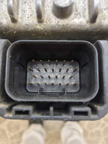

Waehrend ich auf den Kabelbaum warte, habe ich inzwischen das Pumpensteuergeraet (PSG) ausgebaut und kaempfe mich in Richtung "Y9 Ventil" vor, natuerlich dient das auch gleich dazu,mich mit diesem Kabelstrang vertraut zu machen und zu sehen was mich beim Tausch erwartet.
Den 2 poligen Strang dafuer habe ich denke ich nun gefunden, der geht vom Teilstrang des Pumpensteuergeraetes ab, konnte aber noch nicht ausmachen wohin genau er verschwindet und wie ich da dran komme, den 2 poligen abzweig konnte man erst erkennen, nachdem das PSG raus und die Kabelbinder in dessen umgebung ab waren.
Leider musste ich feststellen, dass das Pumpensteuergeraet schon mal geoeffnet war, sieht aus als haette das jemand mit Karosseriekleber oder aehnlichem wieder zugekleistert.
Ich hoffe jedenfalls, dass mir das noch jemand pruefen will falls es als DOCH als "potentiell schuldiger" uebrigbleiben sollte, obwohl sich die Fehlermeldung des Motorsteuergeraetes nicht auf das direkt am Pumpensteuergeraet haengende Ueberlaufventil bezieht.

So ein Bild aus der Dunkelkammer ist nicht besonders prickelnd...
Bittesehr, ein paar hellere Bilder bei Tageslicht :-)
"Rechts" wo die Verklebung unterbrochen ist, ist die "Unterseite" mit dem Stecker.
Ich befuerchte wie gesagt, dass sich das ding keiner ansehen mag, da nicht mehr "original" :-(
Sieht so aus, als haette ich den "Lotto 6er" gewonnen, habe grad ein Bild einer ESP vom Meriva A gefunden (bild4), wie es aussieht, sitzt das gesuchte Ventil seitlich drauf, kommt man genau NICHT (zumindest alles andere als einfach) hin, hat eventuell bitte wer ne Anleitung um das ding rauszubekommen ? :-(
Sieht zunaechst so aus, als muesste dafuer der Anlasser raus ? (wie will man dann aber z.B.mit dem Oszi was messen wenn man den Motor nicht mehr durchdrehen kann, kann irgendwie nicht korrekt sein..zumindest sind im TIS Messkurven von der Piloteinspritzung etc.)

Das Signal vom Y 9 Ventil Zeitsteuerung kannste doch easy am MSG-Stecker X 65 PIN 25 BRAUN/GRÜN abgreifen.
Das ist ein PWM-Signal.
Das Y 9 Ventil sitzt zwar an der ESP,aber ist nicht elektrisch mit dem PSG verbunden, sondern mit dem MSG.
Du machst das komplizierter als es ist.
Mach mal saubere Bilder vom PSG-Stecker.
Beide Seiten.
Im Schaltplan sind da zwei Stecker beschrieben.
X 72 und X 73.
Physikalisch sieht das aber nach einem Stecker am PSG-Gehaeuse aus.

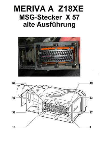

Bei der MSG-Pinnummerierung wird anscheinend von oben nach unten gezählt.
Wie beim Z18XE.
Siehe Bild 2
Trotzdem nochmal die Kabelfarben checken und Abdeckung vom MSG-Stecker runterbauen.
Dann kannste auch gut das Kabel anzapfen zum Messen.
Und mach mal gescheites Bild vom MSG mit Steckern,damit festgelegt wird,welches der X 65 und welches der X 64 ist
Beispielbild
Pinnummerierung X 65 Y17DT
