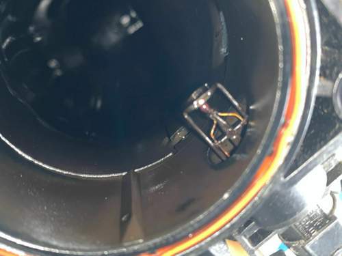

Ich hab mir grad ein Video zum ausbau des LMM angeschaut. Na lecker ey da hat sich mercedes ja besonders viel mühe gegeben es einem

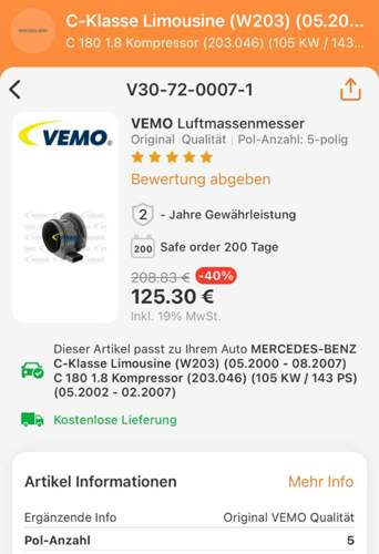

Schwer zu machen. Bei jedem anderen Auto kommt man ohne Probleme an den LMM. Naja gut. Ich werde ihn tauschen. Jetzt kommt aber die wichtigste aller Fragen. Welchen Luftmassenmesser? Es fängt bei 30€ an und hört bei 300€ auf. Welcher Hersteller ist da empfehlenswert?
Lieg ich mit der annahme richtig das mein Luftmassenmesser die Teilenummer: A2710940248 hat?
Ich habs getan, ich hab jetzt mal einen der teureren genommen.

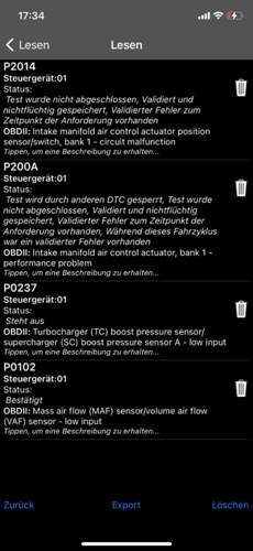

Ja ich hab ne halbe flasche bremsenreiniger reingesprüht. In der zeit hab ich die drosselklappe aber ausgebaut und der ganze dreck ist vorne rausgelaufen. Aber hat leider nichts gebracht. Er ist nach 1km fahrt wieder in den notlauf. Das einzige was geholfen hat war den Stecker vom LMM zu ziehen. Zwar ist die motorkontrollleuchte dann auch wieder angegangen aber er fuhr relativ normal. Ich hatte dann folgende Fehler im Fehlerspeicher. Kann ich jetzt eigentlich ein paar tage so fahren (ohne LMM) oder mach ich mir da was kaputt?

Also ich fahr jetzt seit 3 tagen mit abgestecktem LMM und was soll ich sagen, der Wagen fährt super, kein Notlauf kein Ruckeln oder sonstiges. Morgen kommt endlich der neue LMM dann bau ich ihn direkt ein und werde berichten. Ich bin mir sicher das das jetzt der Fehler war. Gaspedal und Drosselklappe waren leider umsonst. Naja dafür hab ich jetzt ersatzteile 😁
Also ging schneller als erwartet. In einer Stunde aus und wieder eingebaut mit Raucherpause 🙂 bin dann jetzt mal 3-4 std gefahren, kein einziges mal notlauf. Zieht sauber, ruhiger leerlauf. Alles passt soweit. Mal schauen ob so bleibt. Ich halte euch auf dem laufenden…

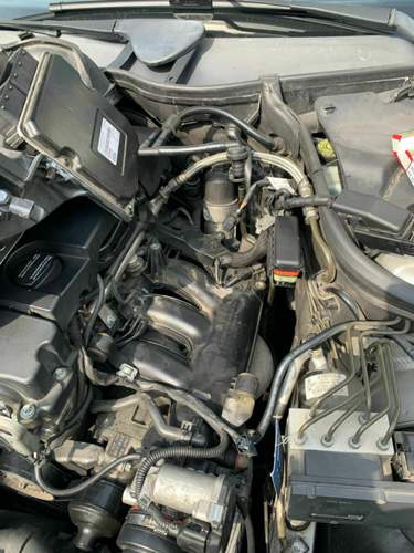

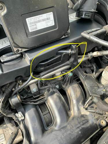

Weicht zwar vom Thema ab aber was ist das für ein Bauteil? Kann das Ding der Grund sein warum mein Ansaugtrakt so verölt ist?
