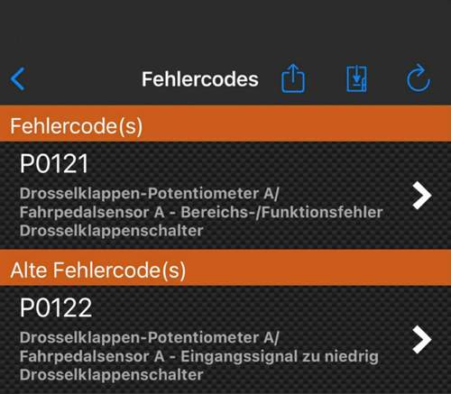

Dann plötzlich vor 1 Woche direkt nach dem starten MKL an und wieder sau schlechte Gasannahme. Daraufhin hab ich ihn ausgelesen und es waren folgende Fehler abgelegt:
- P0121 Drosselklappenpotentiometer A/ Fahrpedalsensor A - Bereichs-/Funktionsfehler Drosselklappenschalter
- P0122 Drosselklappenpotentiometer A/ Fahrpedalsensor A - Eingangssignal zu niedrig Drosselklappenschalter
Daraufhin habe ich den Motor ausgemacht, gewartet und nach ca. 15 min erneut eingeschaltet und er nahm wieder sofort gas an. Aber MKL leuchtete weiter. Naja dann Fehlerspeicher gelöscht und MKL ging aus.

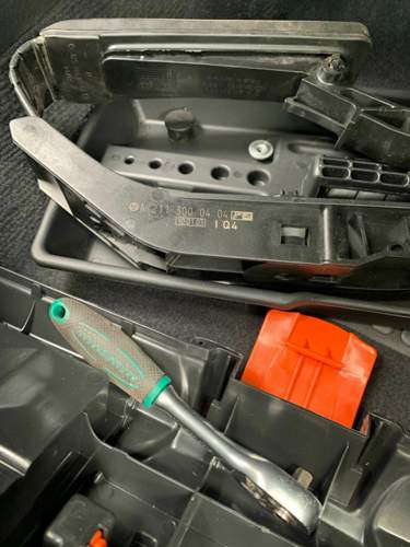

Weil der Fehler dann aber immer öfter auftrat, habe ich ein neues Gaspedal bestellt und eingebaut. Ging die ersten 5 km gut und dann wieder gleiches spiel. Somit ist das Gaspedal raus!

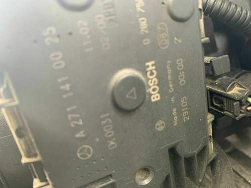

Naja was bleibt ist meiner Meinung nach die Drosselklappe oder irgendein Kabelproblem zwischen Gaspedalsensor und Drosselklappe oder?
Nun zu meiner Frage:
Wie soll ich eurer Meinung nach jetzt vorgehen?
- Drosselklappe reinigen? Irgendwas beachten?
- Neue Drosselklappe kaufen? Oringal MB oder Zubehör?
- Falls neu, muss die Drosselklappe dann speziell eingestellt werden (bei MB) oder kalibiert sie sich selbst?

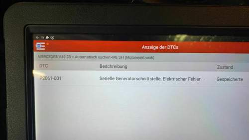

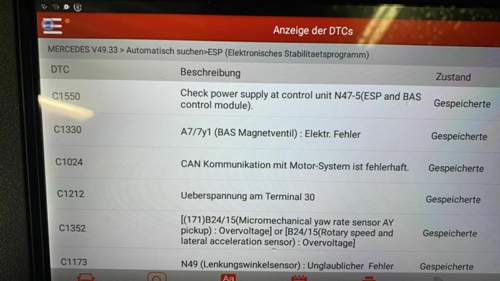

Hey Leute, bin gerade auf dieses Thema gestoßen. Habe seit Februar das gleiche Problem das die Gasannahme sporadisch schlecht war. Nun seit 2 Wochen ist es so gut wie immer so das dem C180 Komp. Leistung fehlt und das Gas sehr schlecht angenommen wird. Bei mir kommt allerdings dann immer die Meldung im Display das mein ESP defekt sein und die Reifendruck Überwachung nicht ativ sei. Kann das auch alles mit dem LMM Zusammenhängen? Fehlerspeicher ausgelesen und es wird wie bei den meisten auch der Lenkwinkelsensor angezeigt.
Kann mir mal einer der Profis hier vielleicht bei den Fehlermeldungen helfen? Ich verstehe da nur Bahnhof.
Danke euch schonmal

Servus @Stiomo also Profi bin ich keiner, aber das er kein Gas annimmt hängt damit zusammen das er in den Notlauf geht. Gründe dafür können viele sein. In meinem Fall war es der LMM obwohl er Fehler wie Gaspedal oder Drosselklappe gezeigt hat. Inwieweit das bei dir der Fall ist kann ich nicht sagen, aber ich denke du hast ein anderes Problem. Da kann ich dir aber leider nicht weiterhelfen. Aber der LMM wirds höchstwahrscheinlcih nicht sein. Gruß Dincer
Danke für deine Erfahrung. Ich habe nun von sehr vielen Leuten gelesen das es wohl tatsächlich der Lenkwinkelsensor sein würde. Werden diesen dann auch mal tauschen.
