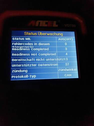

P.S. der Fehlercode wurde mit folgendem Gerät ausgelesen, hier die Frage, ob dieses Gerät überhaupt richtig ausgelesen hat, da es eher für VAG Autos sein soll.
https://www.amazon.de/.../ref=ppx_yo_dt_b_search_asin_title?...
ANCEL VD700 Ganzes System OBD2 Diagnosegerät mit 8 Sonderfunktionen für VAG Fahrzeuge Diagnose OBD Scanner für Öl TPMS EPB TPS Reset Injektor Funktion SAS DPF Scan Tool .
Ein Foto vom Fehler ist anbei :-)

Fehlercodes in diesem Steuergerät = 0
Anscheinend liest er keine Fehler, zeigt sia aber trotzdem als temorär (pending) und fest (permanent) an (4 Fehlercodes, wenn sie gelesen werden).
Habt ihr da einen Reim drauf ?
Fehlercodes = 0?
Was du da auf dem Diagnosegerät hast ist vermutlich PID 41h.
https://en.wikipedia.org/wiki/OBD-II_PIDs#Service_01_PID_41
Steht auch drüber Status Überwachung.
Oder PID 41h: der Überwachungsstatus für die aktuelle Fahrt seit Zündung an.
Genau zu dem Augenblick, wo die Aufnahme gemacht wurde:
* war die Motorkontrollleuchte aus
* gab es keine in diesem Fahrzyklus erkannten DTCs
* sind 3 von 7 Überwachungsroutinen schon gelaufen und haben ihre DTCs ablegen können (Readiness completed), vermutlich sind das die drei in Byte B (Components, Fuel System, Misfire)
* steht für 4 weitere Überwachungsroutinen von 7 noch aus, dass sie laufen können und dann ihre DTCs ablegen (Readiness not completed)
* ist für 3 weitere mögliche Überwachungsroutinen bekannt, dass das Fahrzeug sie nicht unterstützt
"Unterstützter Datenstrom" 37 - vermutlich die unterstützten Readiness Monitore in Byte C, wo es als Gesamtauswahl gibt:
EGR and/or VVT System
Oxygen Sensor Heater
Oxygen Sensor
A/C Refrigerant
Secondary Air System
Evaporative System
Heated Catalyst
Catalyst
Das Diagnsegerät gibt nicht an, ob die 37 hex sind oder dezimal.
Zündung - Zündwinkel => in Bit B3, dass es eine Spark Ignition Engine ist, also ein Ottomotor
Protokoll Typ : CAN - dass das Diagnosegerät via CAN mit dem MSG kommuniziert
Long story short: zu dem Zeitpunkt da war die MKL zwar aus, aber 4 Monitore waren nicht gelaufen. Man muss den Motor aber so lange laufen lassen, bis alle Readiness Checks eben auf completed stehen. Erst dann hatten alle Überwachungsroutinen eine Chance, ihre jeweiligen DTCs abzulegen. Und dann zählt das Ergebnis.
Vermutlich hast du oben PID 41h. Im Fehlerspeicher sind jedoch noch 4 transiente und 4 temporäre (aus vorhergegangen Checks bei früheren Fahrten). Nur bei der aktuellen Fahrt (also seit letzter Zündung an), wurden diese noch nicht wieder erkannt.
Du solltest erstmal die 4 permanent und transienten DTCs dokumentieren (Fotos), bisher waren es ja nur zwei: P0016 und P0017.
Dann solltest mit dem Ancel erstmal die alten DTCs löschen. Dann checken, dass permanente und transiente DTCs gelöscht sind.
Dann wieder Motor starten, und so lange laufen lassen, bis alle Readiness Checks completed sind. Dann wieder die DTCs auslesen.
