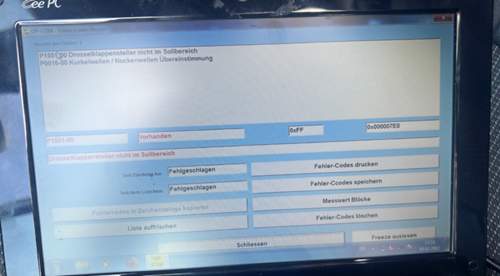

Habe bei meinem corsa die Zylinderkopfdichtung gewechselt und die steuerkette erneuert und alles mit vernünftigen werkzeug eingestellt. Habe nun das Problem, dass wenn ich den wagen anschmeiße das er direkt in den Notlauf geht. Hab den mal ausgelesen und da kam die meldung Fehlercode: P0016 und p1551
P0016 Kurbelwellen / Nockenwellen Übereinstimmung
P1551 Drosselklappensteller nicht im Sollbereich
Kann mir da einer weiter helfen was es sein könnte hab die steuerzeiten mehrmals überprüft alles ist in ordnung sämtliche sensoren alles ausgetauscht wie kurbelwellensensor und nockenwellensensor
Das witzige ist sobald ich den fehler lösche fährt der sich ganz normal läuft bisschen unrund aber lässt sich fahren
Und sobald ich die zündung aus mache und danach wieder den wagen starte ist der fehler wieder da
Ich höffe ihr könnt mir da weiter helfen

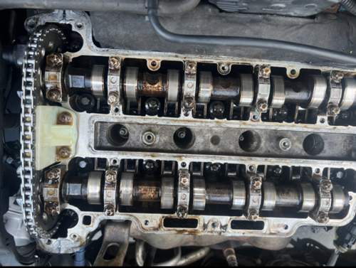

Kann wirklich nicht habe gestern noch den ventildeckel abgenommen und nochmal kontrolliert ob alles in ordnung ist
.jpg
Vielleicht liegt es am Bild aber für mich sieht es aus als seien einige Nocken schon eingelaufen. Auch habe ich den Eindruck das die Welle schon einiges "im Wasser" gelaufen ist ... oder eine Schlamspülung nötig ist.
Aber iwas muss ja schief gelaufen sein, habe schon einige Ketten gemacht und noch nie den FC danach gehabt.

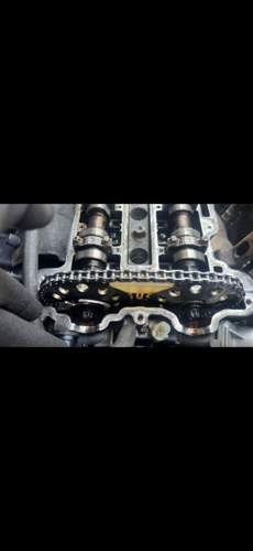

KW Dorn IN der Führung oder daneben?
Impulsrad der Nw falsch, Pfeil auf Einsteller?
Der dorn war richtig drin
Ja der pfeil is auf einsteller
@Enrico12345

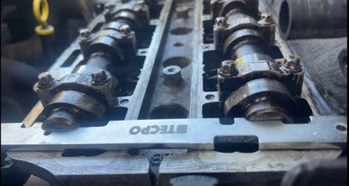

Und das Lineal was am Ende der NW eingesteckt wird passt auch, übereinstimmend zum Dorn der KW?
Und die richtige Geberscheibe hast du auch verbaut bzw. in der richtigen Position?
Wie groß ist denn der Abstand zwischen NW- Sensor und NW- Geberscheibe?
Ja hat genau gepasst dorn war drin und das lineal auch rein gesteckt an der nockenwelle

@Enrico12345
Welches Steuerkettenkit hast du denn eingebaut?
Und hast du noch das alte Kettenrad von der Einlass NW?
Nicht dass das Druckstück ausgepresst und eingebaut werden muss von dem alten NW Rad.
Sollte eigentlich nicht der Fall sein, könnte aber die Ursache sein.
Ja das fahrzeug hatte einen zylinderkopfschaden und der stand etwas länger mit dem schaden
