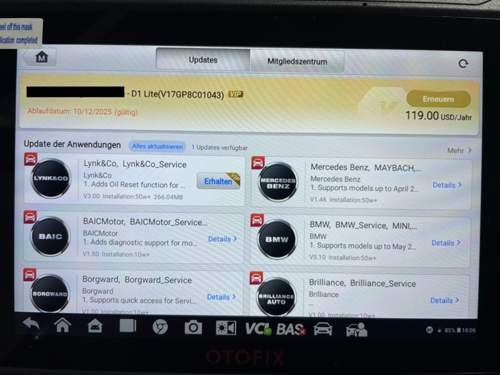

@ULFX schrieb am 21. October 2023 um 01:25:01 Uhr:
Wie viele Servicefunktionen hat deiner denn? Ich müsste bei 42 sein. Einige sind in letzter Zeit per Update dazu gekommen.
Gestern habe ich eine komplett neue Marke bekommen: Lynk_Co in der Version 3.0.
Mein D1 Lite hat ebenfalls 42 Servicefunktionen (siehe Fotos im Anhang).
Und Lynk_Co 3.0 habe ich gestern ebenfalls zum Download angeboten bekommen! 😁
Meine Mercedes-Version ist allerdings 1.46 😕 Oder redest du von etwas anderem?

Ja, das meine ich. Ist mir nur aufgefallen... könnte aber ja dennoch den identischen Stand haben, nur eben unter einer anderen Versionsnummer.

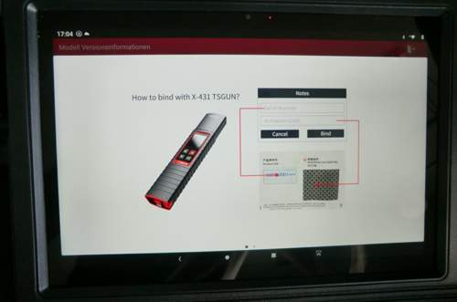

Selbstverständlich kenne ich alle hier schon genannten Vorzüge auch von meinem X-431 Diagnosegerät nur allzu gut – inklusive TPMS-Funktionen per Funkübertragung.
Das X-431 TSGUN ist ein separates, professionelles TPMS bzw. RDKS-Modul mit integrierter Sensoraktivierung, Lese-, Programmier- und Anlernfunktion. Es liest Informationen wie Reifendruck oder Temperatur durch den Empfang von Signalen mit unterschiedlichen Frequenzen.
Ergänzend dazu sind natürlich die passenden RDKS-Sensoren erhältlich.
Ein LAUNCH RF-Sensor ist ein universeller RDKS-Sensor für den Aftermarket. Als Funkfrequenzsensor kann er vom X-431 TSGUN programmiert und als Ersatz für 95 % der OE-Sensoren des Fahrzeugs verwendet werden. Mit einer Batterielebensdauer von 5 Jahren und Over-the-Air-Programmierung sind die RF-Sensoren mit Kunststoff- oder Metallventilen eine bequeme, wirtschaftliche und leistungsstarke Lösung zum Thema Reifendruckkontrollsysteme.
Alles in allem ist das X-431 TSGUN leicht zu tragen und einfach zu bedienen. Es kann allerdings nur mit einem LAUNCH X-431 Diagnosegerät verwendet werden und bietet die komplette Lösung zum Thema Reifendruckkontrollsystemen.
