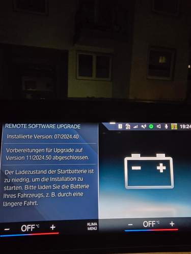

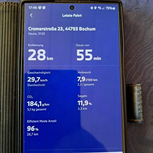

Auch ich habe meine Probleme mit den Update der Firma BMW. Von der installierten Version 07/2024.40 wollte der Wagen sich im Oktober 2024 auf die Version 11/2024.30 vorbereiten. Ende Dezember kam die Mitteilung, das wegen die vielen Versuche diese Update nicht mehr angezeigt wird. Seit Ende Januar wird versucht, die Version 11/2024.50 zu installieren, bisher ohne Erfolg weil die Batterie nicht voll geladen ist. Selbst bei einen Stautag in Bochum, wo für 28 km ganze 55 Minuten gebraucht wurde, hat sich die Batterie nicht aufgeladen. Aber laut des freundlichen BMW Mitarbeiter in Witten ist alles in Ordnung. Dies ist mein Dritter BMW und wahrscheinlich auch mein letzter!

Lässt du direkt laden, oder über Handy und App?
OS9?
Handy und App
Warum schließt dein Händler nicht ein Ladegerät an, und spielt dir die neueste Version auf?
Wenn der Händler keinen Bock hat, würde ich es mal in einer anderen Werkstatt versuchen, oder
mich direkt an BMW wenden...
Da muss doch etwas mit dem Batterie Management
nicht stimmen...
