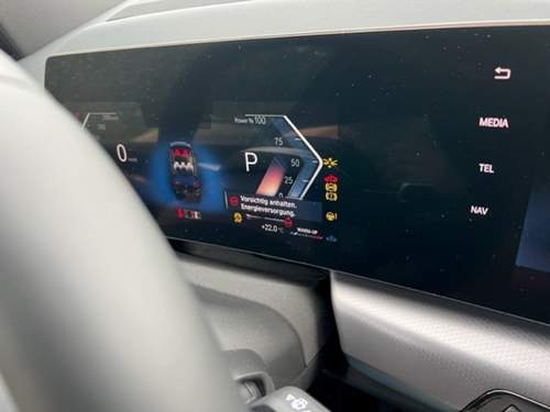

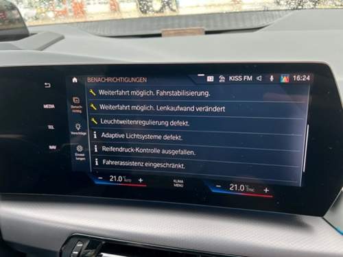

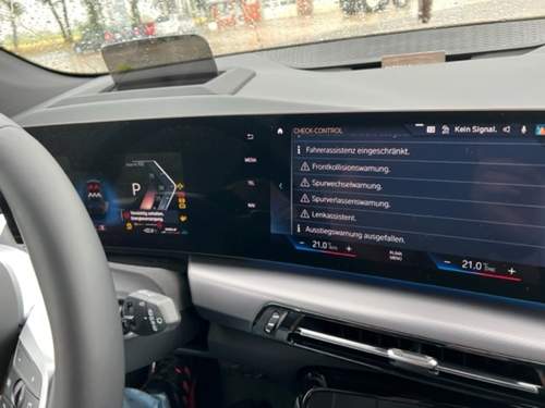

Habe einen 218d Active Tourer Bj2022 mit sehr guter Ausstattung neu geleast nach ca.1 Monat als ich aus dem Büro nach Hause wollte ging gar nichts mehr alles an Warnleuchten ging an, Lenkrad schüttelte sich links rechts im Stand (Fotos anbei) BMW Pannenservice angerufen die kamen dann auch und haben das Fahrzeug ausgelesen und über 200 Fehler entdeckt aber es waren keine Teile defekt, ok Batterie abgeklemmt 15 min gewartet dann ging es auch wieder hatte aber noch Fehler angezeigt usw. aber ich konnte nach Hause fahren um den Wagen anschließend in die BMW Werkstatt zubringen.
Am nächsten Tag in der Werkstatt sagt man mir das eine Rückruf Aktion auf dem Auto drauf liegt und man die Head Unit usw. updatet und es Wahrscheinlich daran gelegen hat.

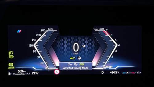

Also ich habe auch den „Driving Assistant Plus“.

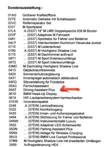

Wenn du ihn erworben hast, findest Du die Funktion in deinem Kaufvertrag unter Sonderausstattung. Siehe Fotos.
Damit lässt sich der Abstandstempomat mit dem Spurhalteassistenten „Koppeln“.
Anbei die Fotos von meinem Cockpit mit dem 3. Logo
des „Assisted Driving Mode“.
Dein Händler erzählt Dir da definitiv Mist. Die Funktion wurde von Dir bezahlt und sollte daher wieder hergestellt werden.

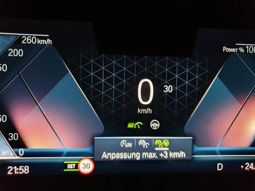

Bei mir sieht es genauso aus, habe auch den Drive Assist Plus.
Drive Assistant Funktionen

ich habe den Driving-Assistant-Plus und es erscheinen 3 Icons: Tempomat, Abstandhalteassistent und Spurhalteassistent.
