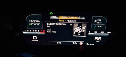

Hallo zusammen
Das mit der Sprachsteuerung musste ich bei meiner 3620 ebenfalls feststellen.
Was mich aber immer noch nicht zufrieden stellt, ist die fehlende Anzeige des Covers bei DAB-Sendern, was heute fast schon Standard ist und bei vielen Autoherstellern funktioniert.
Auch unser MMI kann das, leider seit zwei Jahren etwa an 4 Tagen -> seht dazu das Bild im Anhang
Im Cover-Mode (muss via Senderlogo umgestellt werden) gibt es vermutlich einen Initialisierungsfehler, denn es wird nicht mal der Liedertitel angezeigt. Ausser wenn auch die Cover angezeigt werden, funktioniert auch der Liedertitel -> dies eben nur höchst selten.
Ich sass letztens in einem neuen RS3 mit Version 3820 -> ging auch nicht, echt schwach!

Die Cover werden da nur angezeigt, wenn du Datenvolumen aufgeladen hast. Am Anfang hast man 3 GB umsonst, was aber nicht lang zur Verfügung steht, dann muss man neu aufladen. Die Einstellung muss natürlich auf Onlindaten On stehen, beim Radio. Finde das aufladen im Anschluss sehr teuer, geht auch nur mit Kreditkarte, die ich leider nicht besitze.
grundsätzlich sollten die Cover und Titel über DAB+ und nicht über das Zusatzvolumen angezeigt werden. Scheint mir eher mal wieder ein technisches Problem zu sein. Aber wie immer ist Audi da wahrscheinlich überfragt...
