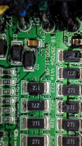

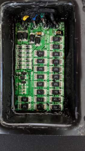

Ich klinke mich mal mit ein.
Selber Fehler, selbes Problem anderes Fahrzeug
( VW Passat B7), vorher Glühobst nun LED Osram.
Adapter funktioniert nicht mehr etc.
Vergußmasse entfernt, Rest mit Isopropanol gereinigt.
Osram hat anscheinend alle Aspekte in Bezug auf Sicherheit bedacht.
Sicherung, Hitzeverteilung und Ableitung.
Widerstand gemessen am Stecker waren 90 Ohm.
Ganz vergessen: 90 Ohm ist zu hochohmig.
Bei 9 Ohm sollten es die angegebenen 16 Watt sein,
wenn ich mich auf die Schnelle nicht vertue.
Weiteres folgt bei Zeit.

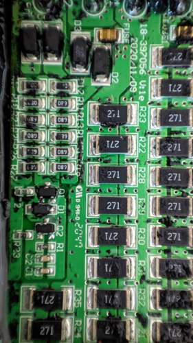

Jetzt fehlen mir für den Anfang meines Beitrages tatsächlich die passenden Worte, um meine Überraschung auszudrücken!😰
Zum einen, dass sich jemand (endlich...😉) mal die Mühe gemacht hat, in diesen Adapter rein zu schauen. Und zum anderen über dessen Inhalt.
Erst mal Glückwunsch zur Tat. Da bist du hier der Erste, welcher....! Alleine dafür ist mindestens ein grüner Daumen angebracht. Und dann müssen wir vermutlich alle unsere Ansichten revidieren: bislang war immer nur vermutet worden, dass da drinnen ein Widerstand oder deren mehrere verbaut wären. Tatsächlich ist das ein flottes Sammelsurium an vielen SMD-Bauteilen. Hätte zumindest ich nicht gedacht.
Die beiden Sicherungen sind ein dezenter Hinweis darauf, warum der eine oder andere Adpapter nix mehr durchlassen könnte.
Was genau die Funktion der Schaltung ist, traue ich mich - ohne die Platine selbst auf dem Labortisch gehabt zu haben - nicht zu sagen. Da gibt es wohl eine Reihenschaltung von je 10 parallelen 270 Ohm Widerständen, was dann zu einem Widerstandswert von 54 Ohm führen würde. Sollte beide Gruppen doch parallel geschaltet sein, wären es 13,5 Ohm. Aber da sitzen auch 2 Transistoren drin. Zusammen mit der dazwischen liegenden Diode könnte man auf eine Stromquelle schließen, aber das sind Kleinsignal-TRSs, die sind für mehrere Ampere nicht sattelfest. Hm.....
Ein hoch interessanter Beitrag von dir, @Guy81 , da hoffen wir doch, dass die Zeit da Weiteres gebieren wird.
Grüße, lippe1audi
Sicherungen prüfen und alles nachlöten der Wert mit 90 Ohm passt so 0 zur Schaltung Einige Stellen sehen nicht so prickelnd aus das kann aber auch durch die Reste der vergussmasse kommen.

Weiß ja nicht, was du mit dem nicht funktionierenden Adapter vor hast. Sehr wahrscheinlich wirst du ja versuchen, die Nichtfunktion zu reklamieren und einen Garantie-Austausch anzustreben.
Falls das nicht deine Absicht sein sollte, könntest du mir das Ding zusenden. Ich würde nur zu gerne einen Schaltplan der wichtigsten Komponenten erstellen. Danach wäre man auch in der Lade, einen evtl. Defekt auf der Platine zu reparieren.
Im Vertrauen: ich würde nicht auf Verdacht alles nachlöten. Zum Einen sind da viel zu viele Bauteile auf der Platine....- bis zu 10x nachlöten vielleicht, aber nicht, wenn es um 100 geht. Das wäre eine Arbeit für Doofe.... Wer das nicht sein möchte, benutzt einen Schaltplan und ein Milli-Ohm-Meter. Zum Gleichen: bei den vielen Nachlötungen kann man auch viel kaputt machen.... : die heute verwendeten Lötmittel erfordern extrem hohe Löttemperaturen. Und auch das noch: in aller Regel sind die Lötungen mit Schutzlack überzogen, den müsste man erst mal komplett überall abkratzen. Wenn man so doof sein will....
