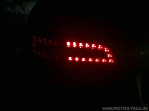

Musste soeben bei der Coming Home Funktion feststellen, dass auf der Beifahrerseite die komplette äußere LED Rückleuchte, etwas dunkler ist als der Rest.
Habe dazu mal versucht ein Bild auf die schnelle zu machen, hoffe man kann den Unterschied etwas erkennen. (siehe Anhang)
Der Unterschied ist erst seit heute wo die Temparaturen unter -3 Grad gefallen sind, ich hoffe es kündigt sich kein defekt an !?
Viele Grüße Max

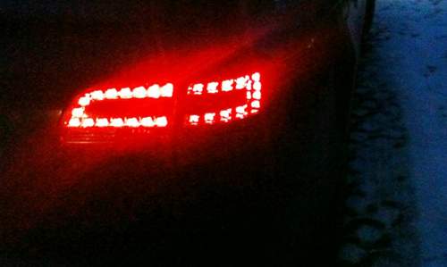

Im Anhang zwei Bilder wie's bei mir aussieht...

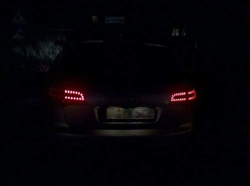

Hab gestern Abend bei meinem dicken auch feststellen müssen das die linke äussere LED schwächer leuchtet als die rechte. Ich kenn mich da nicht so sehr gut aus und da hätte ich ein paar Fragen...
Muss ich die komplette Rückleuchte tauschen oder kann ich die LED einzeln irgendwie kaufen und tauschen?
Ist das viel Aufwand wenn ich die selber tauschen würde? muss ich da auf etwas besonderes achten?

Kurz und knapp, nein du kannst da nix selber tauschen, da die LED's ja nicht defekt sind, sondern irgendwas an der Platine im inneren... Ich hab versucht die defekte Leuchte bei mir zu öffnen, den kaputt war sie ja eh schon, aber das kannst vergessen! Einfach ne neue kaufen für knapp 100€, und hoffen das die andere Seite länger hält🙂😁🙂
