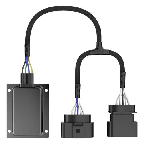

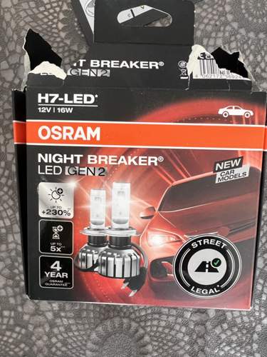

Hallo Erleuchtete und Freunde des Lichts,
ich habe ein Problem. Genauer gesagt zwei.
Ich habe für meinen A6 4F C6 die mittlerweile freigegebenen Osram Nightbreaker H7 LED samt Canbus Adapter (Variante LEDSC02-1) eingebaut. Die Lampen arbeiten einwandfrei, trotzdem meldet das FIS bei jeden Anschalten für beide Scheinwerfer Fehler.
Ich habe im Oktober 2023 die Firma Osram dazu angeschrieben, Ende Dezember erneut. Bis heute habe ich keine Antwort auf mein Ticket erhalten. Ein Armutszeugnis.
Frage 1:
Hat jemand gleiche Erfahrungen bei o.g. Fahrzeug mit den H7 LED Lampen?
Frage 2:
Kann ich mittels VCDS die Lampenkontrolle deaktivieren? Die Lampen arbeiten ja ordnungsgemäß, nur nervt das ständige Gepiepse bei Zündung an bzw. automatischen Einschalten des Ablendlichts.
Anbei nochmal der Link zur aktuellen Fahrzeugliste samt Canbus Adapter Version:Fahrzeugliste
Vielen Dank.

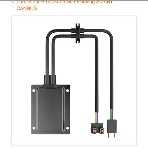

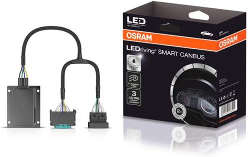

Also hast Du diesen Adapter wie auf dem Bild dargestellt verbaut?
51zfsrvpeyl-ac-sl1000
Wenn der von @pfrumt verlinkte Adapter verbaut sein sollte, dann schau mal auf das, was auf der Verpackung fett abgedruckt ist: 3 Jahre Garantie. Die gilt ja wohl nicht nur für einen Totaldefekt, sondern auch bei Nichtfunktion. Über diese Schiene würde ich Osram beauftragen - wenn es denn deren Adapter war.
Grüße, lippe1audi
